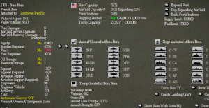

    8 Dicembre 42
    Il settore più caldo in questi giorni è Bora Bora.
    Il 20 Novembre è stato portato a termine lo sbarco e la conquista di quest'isola che era in fase di fortificazione da parte jap.
    Ho scelto BoraBora e non Tahiti per un semplice motivo: Tahiti era stata portata a livello 6 di aeroporto, sintomo che era ben fortificata.
    Ho optato quindi per BoraBora per non dover impegnare le CV per troppi giorni (minaccia KB) mentre dall'aeroporto dell'isola avrei neutralizzato Tahiti nelle settimane a venire.
    La prima parte del piano ha funzionato: l'isola è stata conquistata nel primo assalto, i 4000 japs si sono arresi dopo due giorni di combattimenti (sbarcati 26.000 uomini in totale inclusa la 37° Divisione di fanteria e due brigate di carri).
    Le mie CV hanno fatto buona guardia e i Betty nemici hanno messo a segno solo due siluri, uno contro la Saratoga e uno sulla Lexington (ora sono in riparazione a PH, tra 14 giorni Lady Lex potrà riprendere il mare, 50gg per la Saratoga ahimè!!!).
    Le mie 10 corazzate hanno preso di mira Tahiti distruggendo al suolo molti aerei nemici: in tutta l'operazione i giapponesi hanno perso ben 400 aerei mentre io meno di 100.
    Ma adesso mi trovo in difficoltà: il mio avversario ha fatto arrivare ulteriori caccia (circa 100) e fatico ad avere la superiorità aerea con i miei 60 Wildcat sbarcati dalle CVE. Oggi è partita da PH una nuova missione per portare sull'isola caccia dell'esercito, purtroppo ho solo 4 CV come scorta mentre le BB sono pronte per ripetere il bombardamento di Tahiti.
    La mia recon ha notato che le unità nemiche a Tahiti sono scese da 16 a 9 segno che è in corso un'evacuazione e purtroppo non riesco a utilizzare i dauntless per colpire le navi nemiche.
    La via per l'Australia non è ancora aperta ma è un buon inizio.

    18 Dicembre 42
    Aggiornamento da BoraBora: dalle CVE sono arrivati finalmente 70 caccia dell'esercito (P39D e P40, piloti con exp 70) e il loro peso si è fatto subito sentire.
    Negli ultimi turni sembra che i jap stiano mollando la presa, i loro caccia in CAP si sono ridotti in numero (le loro perdite sono in media doppie delle mie): le mie 4 CV sono in zona e per ora non intervengono per evitare inutili rischi con i numerosi SS nemici nell'area.
    A breve iniziarà l'operazione per portare i supplies a PagoPago che ne ha estrema necessità!
    Da Suva i Betty controllano lo spazio aereo quindi si prevede un'altra battaglia aerea: spero di non avere perdite, la Lexington tornerà in pochi giorni operativa (giusto per dare manforte nel sud Pacifico per rifornire PagoPago) mentre la Saratoga necessita ancora 40 giorni di riparazioni :-(
    Appena ho tempo descriverò la situazione in India/Birmania...la mia recon ha identificati 400 aerei a Rangoon (270 caccia): Ozgur ha capito che qualcosa bolle in pentola e sta attrezzando una difesa tosta!

    20 Dicembre 42
    La situazione a BoraBora è tornata "calda": ha fatto la sua comparsa la KB (forse per proteggere un convoglio destinato a Tahiti), ho ordinato alle CV USA di allontanarsi verso nord a macchine avanti tutta per evitare uno scontro impari (quando arrivano questi Hellcats???).
    I bombardieri pesanti (una trentina) sono in missione NAVAL ATTACK mentre i caccia sono tutti a copertura del mio atollo. Spero di logorare la sua forza aerea d'attacco puntando su una difesa ben nutrita, visto che i 18 Dauntless rimasti poco potrebbero fare contro la flotta nemica.
    Nel tentativo di attaccare la KB devo registrare oggi l'affondamento del sottomarino Pompano.

    24 Dicembre 42
    A BoraBora sono stati giorni pesanti: una grande flotta nemica (BB Kongo, BB Haruna, BB Hiei, BB Kirishima, CA Tone, CA Chikuma, CA Takao, CA Myoko, CA Haguro, CA Mikuma, CA Kumano) ha martellato per 3 giorni l'atollo rendendo inservibile l'aeroporto. Ingenti le mie perdite aeree (circa 100 aerei distrutti al suolo) mentre 50 sono stati gli aerei persi dal mio avversario per la CAP e la flak. La KB non è intervenuta, credo che stia aspettando la mia missione di soccorso per ingaggiare battaglia.
    Quindi ho cambiato strategia nel medio periodo: BoraBora ha sufficienti supplies per resistere da sola.
    Sto imbarcando a PH la 1° e la 2° divisione dei Marines più altre unità per un altro sbarco da eseguire a metà gennaio: duplice obbiettivo gli atolli di Roi-Namur e Kwajalein nelle Marshall. Non farò in tempo forse ad avere la Saratoga operativa ma la Lexington ha già preso il mare per unirsi al resto della squadra delle CV.
