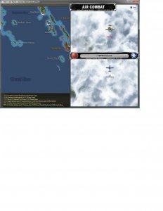

    Le mie SC TF's effettuano un bombardamento navale su Lunga sortendo solo qualche lieve effetto.
    Una tattica che inizierò al più presto ad attuare è il concentramento di aerei in ground attack, causano un notevole incremento di disruption aprendo la strada alla fanteria.
    Il prossimo turno inizierà lo sbarco su Tulagi e Lunga :army2:
    Nota: quando si trasferiscono degli aerei tra basi collegate via terra i frammenti spariscono ma se si guarda l'OOB li ritroveremo in viaggio lo stesso.

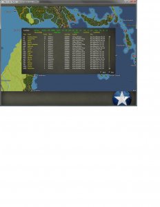

    Tulagi e Lunga sono state conquistate ma mancano di BF's per il necessario sviluppo. Da Luganville ne partiranno due di cui una ha richiesto la spesa di PP's.
    Prossima fase di consolidamento sarà rinforzare Milne Bay.
    Non c'è nulla di eclatante da segnalare, rimango in attesa di un contrattacco nemico.

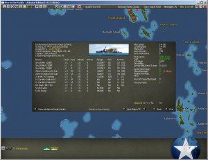

    Prima reazione navale di Adi, un bombardamento notturno sulla mia base più debole, Milne Bay:
    Naval bombardment of Milne Bay at 101,133
    no flights
    Kittyhawk IA: 1 destroyed on ground
    CA Kako
    CA Kinugasa
    CA Aoba
    CA Chokai
    CL Tatsuta
    CL Tenryu
    25 casualties reported
    Guns lost 1 (0 destroyed, 1 disabled)
    Airbase hits 1
    Airbase supply hits 1
    Runway hits 7
    Port hits 1
    Fortunatamente una mia TF aveva appena finito di sbarcare un'unità AA altrimenti sarebbe stata spazzata via.
    Nota: dalle partite che ho fatto sembra che i genieri riparino prima l'aeroporto e poi il porto indipendentemente dai danni degli stessi.

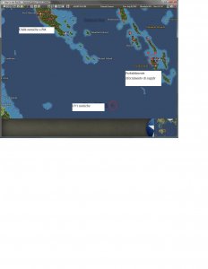

    La prima fase è giunta al termine, le BF's sono sbarcate sane e salve ed è iniziata la ritirata generale prima dell'arrivo delle CV's giapponesi.
    Al momento ho perso una xAP, una PG più una AMC gravemente danneggiata per 4 PC's, una PB e un SS nemici, perdite trascurabili per entrambi.
    Non si può dire lo stesso per quel che riguarda gli aerei, la FOW mi segnala 42 Betty's e 18 Val's abbattuti, sicuramente è un dato esagerato ma molto indicativo.
    I Betty's senza scorta vengono facilemente abbattuti anche da piloti inesperti, nella mia partita come Jap tendo ad usarli con l'impiego dei caccia in copertura, questo praticamente dimezza il loro raggio ma alla fine di novembre ne ho ancora una settantina operativi, ossia il mio avversario a 14 esagoni interdetti intorno Rabul.
    Nota: finché la bombing accuracy non raggiunge una percentuale accettabile è meglio evitare di mandare in giro i bombardieri senza scorta, se la CAP li intercetta sarà un massacro senza nessuna contropartita. Credo che conti di più questo valore che l'esperienza dell'equipaggio.

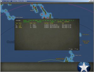

    Nuovamente ci sono stati dei problemi tecnici e abbiamo dovuto rigiocare un paio di turni, speriamo in bene per il prosieguo della partita.
    In questi giorni di gioco l'azione è decisamente aumentata: a Port Moresby è iniziato l'assedio da parte del gruppo Horii, navi veloci sono state avvistate a Tassafaronga probabilmente per rifornire i difensori e in particolare hanno fatto la comparsa le CV's nemiche al centro del Mar dei Coralli.
    Quest'ultime sono entrate in scena al momento opportuno dato che hanno intercettato un mio convoglio intento a sbarcare rifornimenti a Milne Bay, inutile dire che delle navi ormeggiate sono dei facili bersagli e l'intera TF è stata spazzata via (3 xAK, 3 PG, 1 AM). L'efficacia della copertura aerea in Long Range è servita solo sul primo attacco poi è stata praticamente nulla, comunque l'attacco nemico era ben provvisto di caccia di scorta che avrebbe inficiato anche una buona CAP.
    In Australia ho imbarcato due unità di fanteria da portare a Milne Bay e sto accumulando PP's per una forta unità da assegnare a PM, ma prima di tutto devo capire cosa vogliono fare le CV's nemiche.

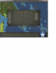

    A seguire le perdite aeree fino adesso, da notare come i Betty's siano estremamente vulnerabili e come i caccia abbattuti da entrambe le parti siano piuttosto simili.

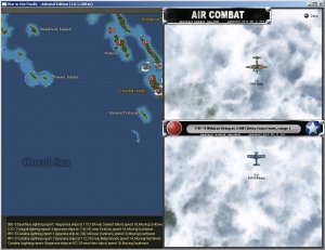

    Durante questi turni sono riuscito a rinforzare Port Moresby con una brigata scelta australiana che insieme alle altre unità hanno ricacciato la forza giapponese dall'esagono. A Guadalcanal continua la fase di rifornimento/potenziamento delle basi.
    Una mia flotta cargo è stata affondata dall'aviazione giapponese mentre due corazzate, 1 portaerei più un'altra di scorta sono state silurate, danni non preoccupanti ma che purtroppo terranno queste navi fuori per diversi mesi.
    La lotta sottomarina porta a 6 sub affondati, le DD's alleate sono molto efficaci, se non affondano almeno provocano danni sufficienti a far rientrare il nemico alla base per riparazioni.
    Sotto le mie perdite in naviglio.
