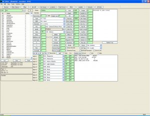

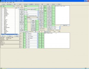

    Ho preso ad esempio il porto giapponese di Shimizu.
    Nello scenario Downfall ci sono 200 mine e l'editor appare così (nella sezione Location):
    Nella versione stock, scenario 001, a Shimizu non ci sono mine. Ecco come appare l'editor:
    La grandezza del porto è uguale, cambiano soltanto aeroporto, forts e Light Industry. Almeno io non ci vedo nient'altro di diverso. Boh.

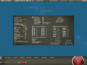

    Trovato il sistema:
    il porto deve avere minima size 4 e i valori di supplys e fuel presenti devono essere scritti in bianco (non rosso, ne' rosa); in questo modo quella base parte con un campo minato al primo turno. Ecco Midway con duecento mine a proteggerne le spiagge:

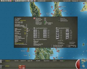

    Georgetown, nello snap qui sotto, pur avendo un porto size 6 non soddisfa il requisito di fuel richiesto (il valore è scritto in rosa), quindi quando si lancia il primo turno dello scenario quel porto parte senza campi minati:
    Non elegantissima come soluzione (un porto size 4 a Midway, pieno di fuel e supplys nel '43 ?? :wtf:??), ma essendo l'unica possibile ci si deve turare il naso ... :meh:
