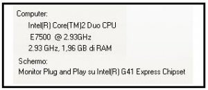

  4. qwetry
    I nostri PC hanno in comune solo di essere obsoleti, ma sono all'opposto come caratteristiche :lol: tu hai un processore nettamente migliore del mio, ma io ho una vera e propria scheda grafica mentre tu la hai integrata, roba come C:MANO dovrebbe girare meglio da te, mentre roba come SoW waterloo dovrebbe girare meglio da me
    Se non ricordo male tu hai un Intel conroe del 2011 o 2012, 2 gb di ram, scheda grafica integrata.
    Io un athlon X2 64 4800+ del 2008, 3 gb ram, radeon HD4600
