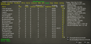

    Mi sto cimentando in un pbem con Daniel Morrison, io faccio il nippo ( sarà un disastro) e Daniel lo sporco yankee.
    Siamo al 6 turno, per ora non mi ha affondato nessuna cv quindi sono contento ma....
    Vado a vedere la produzione di squad nipponiche e...
    se leggo bene non vi è alcuna produzione di squad solo parà.
    ah si è cinesi traditori.
    se è così sono panato.:D
  2. qwetry
    la produzione giapponese è diversa da quella alleata, non si hanno quote fisse di produzione, gli equipaggiamenti vengono prodotti in automatico in base alle mancanze nei TOE e alle risorse disponibili

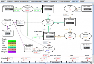

    Mi domando solo se nella witp chart dovrei avere riscontro delle risorse portate.
  8. Longstrett
    Longstrett
    3 Agosto 2014
    778
    +98
    posto la witp chart.... ditemi che vado bene.... ma so che non è così..:ROFLMAO:
  9. cohimbra
    E' logico essere in deficit di ogni cosa all'inizio, altrimenti che senso avrebbe avuto l'espansione?
    Fregatene della chart, guardala qualche mese DOPO che hai preso i pozzi e hai cominciato a portare fuel/oil in Giappone.
