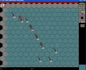

    Ecco un'esempio tratto dallo scenario nr.3
    Questa portaerei risulta carica (LOADED)anche se l'indicatore di carico dice 0/55

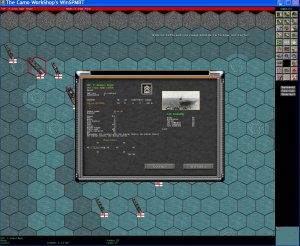

    In effetti e' carica,come si vede

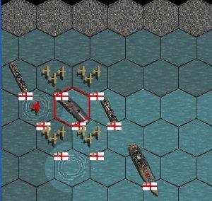

    Ben 5 unita'
    Scarichiamo le 5 unita'........

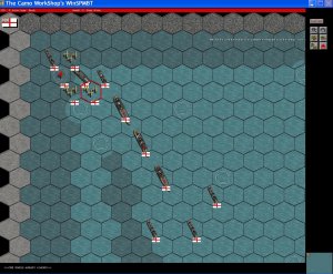

    Ma poi riusciamo a ri-caricarne una sola,perche' compare il messaggio ..... PORTAEREI NON CARICA PIU'.JPG
    ONE VEHICLE ALREADY LOADED :wall:
