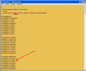

    Pensavo di aver trovato il problema.
    Nella cartella "sounds" c'e' il file sound.ini dove sono abbinati i suoni ai files .WAW.
    C'e' scritto che supporta anche gli MP3 cosi' ho modificato la lista,sostituendo i .WAW con .MP3 ai suoni abbinati alle nuove unita'.
    Ma tutto quello che ho ottenuto e' che ora non c'e' nessun suono nel gioco. :(
