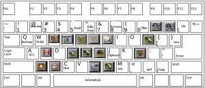

    :eek: ho scoperto che se premi / spariscono tutti i mezzi distrutti dal campo ...
    Ora quando ho un attimo faccio un elenco dei tasti magari li metto tutti modificando questo primo post ...
    WW2
    SPMBT
    Se riesco traduco è faccio un a4 con i tasti veloci

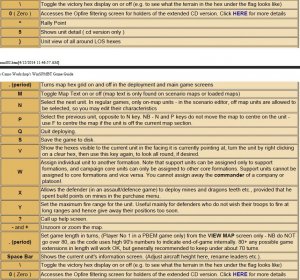

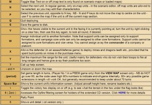

    D = Fire unit's smoke dischargers, if fitted and ammo left.
    cioè?
    questa è una demo che dite?
    devo ripulire e aumentare la visibilità delle scritte ovviamente ...

    lancia una granta fumogena, se (laciatore) installato e se (carica) avanzata
    Ok ma che differenza c'è con X ?
    Edit: forse la lancia in 3 esagoni davanti al mezzo invece che uno solo ... devo provare
