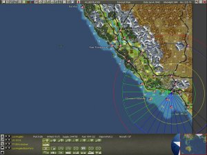

    Ciao, per puro caso ho scoperto questa funzione, la riporto qui perchè
    io non ne avevo sentito parlare da nessuno ed inoltre è moolto utile:
    se premete il tasto '6' del tastierino numerico (Bloc Num ON), sulla mappa
    verranno evidenziate tutte le zone di pattuglia, anche quelle assegnate ma
    non ancora raggiunte dalle TF in questione (cerchiate in giallo nell'immagine):
    Inutile dire quanto questo tasto mi sia d'aiuto nell'assegnare gli esagoni da
    pattugliare (una delle funzioni tra le più farraginose dell'intero gioco).

  3. cohimbra
    cohimbra Guest
    non ricordavo nemmeno di averlo scritto...ormai è un tasto che uso regolarmente,
    altrimenti come potresti disporre zone di interdizione marina come questa?
    (strategia liberamente scopiazzata da un utente americano, le spie jappo hanno fatto
    un buon lavoro...resta da vedere se funziona veramente!)

    Riprendendo a giocare, ricordo di aver letto in qualche topic (Coimbra credo), di un tasto che ti mostrava le vie di rifornimento con dei numeri o qualcosa del genere, ma non riesco a trovarlo. Qualcuno che si ricorda?
  7. supertramp
    2.567
    +386
    Premendo 5 e selezionando una base, vedi, con dei numeri che da 100 decrescono allontanandosi, quanto quella base riesca a rifornire quelle collegate.
  8. qwetry
    ho provato, ma non spuntano numeri, solo rombi gialli negli hex per cui è possibile creare un supply path da quella base(presumo che sia questo il significato dei simbolini gialli)
  9. supertramp

  12. cohimbra
    cohimbra Guest
    idem
    rombi gialli!
  13. qwetry
    si, mancano i numeri, come nell'immagine postata da cohimbra
    credo che sia dovuto a qualche impostazione del gioco, o a un bug causato da modifiche fatte nel collegamento all'eseguibile

  14. cohimbra
    cohimbra Guest
    Sembra che i numeri si vedano solo contro l'IA e non in PBEM*.
    Riporto un paio di passaggi della conversazione:
    "No numbers show!"
    "Numbers show in AI games, dots in PBEM games I beleive."
    "You're right. I had forgotten that I had removed the numbers for PBEM."
    Per chi volesse leggere la breve discussione (1 pag.):
    http://www.matrixgames.com/forums/tm.asp?m=2837538&mpage=1&key=show%2Csupply%2Cpatch&#2837538
    *Confermo, l'immagine postata prima è del mio PBEM, questa è contro l'IA:

    +660
    Nell'immagine che hai postato contro l'IA si vedono sia i numeri che i rombi, a me appaiono solo i numeri..bo, comunque sono utili, ma lo sarebbero stato ancora di più se funzionassero al contrario e cioè se facessero vedere se un esagono nemico è coperto o no.
