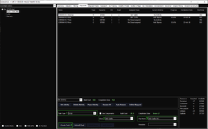

    Impostare la produzione
    Finestra Economics, scheda Industry. Senza la Teoria TN le opzioni disponibili inizialmente sono limitate; personalmente prediligo da subito dedicare almeno il 50% della produzione alle Research Facility, il restante 50 % lo distribuisco tra 1 Naval Shipyard Complex (cantiere per unità militari), 1 Commercial Shipyard Complex (cantiere per unità civili), 1 Military Academy, 1 Ground Force Construction Complex e una decina di Financial Center; in quali percentuali? Dipende, ad esempio da quando volete che il task venga portato a termine: la colonna Completion Date stima la data di completamento per quanto predisposto

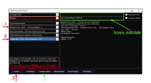

    Motore
    Aprite la finestra Create Research Project, invece di Active Sensor (default) dall’elenco selezionate Engine; l’unica tipologia di motore disponibile è quello convenzionale, Conventional Engine; al di sotto trovate i parametri:
    - Engine Power (Potenza/Consumo)
    - Fuel Consumption (Tasso Consumo carburante/ora)
    - Thermal Reduction (Riduzione segnatura termica)
    - Engine Size (Dimensioni/Consumo)
    In realtà non ci sono molte scelte da fare: la potenza unitaria della tecnologia convenzionale è talmente bassa che è bene massimizzarla, quindi:
    - Engine Power: 100%
    - Fuel Consumption: non c’è alternativa
    - Thermal Reduction: idem
    - Engine Size: 25 HS (Hull Space, ingombro percentuale carena)
    Con questi valori nel riquadro di destra vedrete il riassunto delle caratteristiche del motore impostato:
    Engine Power 25.00 Fuel Use Per Hour 15.81 Litres
    Fuel Consumption per Engine Power Hour 0.632 Litres
    Size 25 HS (1'250 tons) HTK 5
    Thermal Signature 25.0 Explosion Chance 10% Max Explosion Size 6
    Cost 12.50 Crew 25
    Military Engine
    Development Cost 250 RP
    Materials Required
    Gallicite 12.50
    Variando Power e Size potete fare scelte differenti, ma la potenza di 25 per 1250 tonnellate è il massimo che potrete ottenere. Potrete anche notare che con 25HS e Power al 50% il motore passa da Military a Commecial: queste sono proprio le due condizioni minime per ottenere un motore commerciale/civile, come riportato nella nota della finestra, ingombro minore o potenza maggiore generano un motore Militare. Chiaramente un motore civile ha una massa notevolmente maggiore di uno militare e una potenza minore, ma ha il vantaggio di non subire guasti durante il funzionamento.
    Nome: potete modificare il nome proposto manualmente o premere il tasto Company Name per ottenere un nome generato dal programma.
    Lasciate tutto massimizzato (Engine Power 25.00) e premete il tasto Create, il progetto del motore adesso sarà disponibile nella finestra Economics, scheda Research : assegnate uno scienziato con almeno un laboratorio per poterlo sviluppare; nel mio caso un ricercatore con 5% di bonus ci metterà un anno a portarlo a compimento;

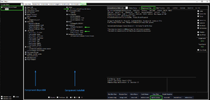

    Apriamo adesso la finestra Class Design (se avete un monitor decente premete il tasto Wide View, in basso a dx, per avere tutte le opzioni a portata di mouse).
    Qui è dove prenderanno forma tutte le nostre flotte, quindi vale la pena spendere due parole su cosa c’è e dov’è. Al momento ben poco, ma comunque: la finestra è divisa i tre riquadri principali, a sx il più stretto ora vuoto elencherà i nomi delle classi prodotte, al centro il riquadro della componentistica (con varie sottoschede), a dx il riquadro riassuntivo, vuoto ma ancora per poco.
    Selezionate la casella che riporta Amminution Transport AMT, comparirà un lungo elenco: sono i nomi delle classi delle unità navali predefiniti, si possono utilizzare, cancellare o aggiungerne di nuovi. A noi serve un Geological Survey Vassel, quindi scorrete l’elenco (o digitate la “g” per “atterrare in zona”) e selezionate la nostra classe, abbreviata in GEV (l’abbreviazione è obbligatoria quando si definisce una classe), a questo punto cliccate sul tasto New Ship Class: viene impostato lo scheletro della nostra unità con alcune componenti indispensabili già inserite nel progetto.
    Adesso nel riquadro di destra compare il Nome assegnato all’unità (che dipende dal tema scelto durante la creazione della partita: nome singolo e tema sono comunque modificabili), la tipologia di vascello, la massa, l’equipaggio, vari parametri che per ora tralasciamo, tutti dipendenti dai componenti preselezionati; nel riquadro centrale si è aggiunto un secondo elenco: quello dei componenti della nostra unità
    La nostra ricetta, oltre al motore che si cucinerà nei prossimi turni, prevede una guarnitura di prospezione geologica: nel riquadro centrale, elenco di sx, espandete [+] la categoria Geological Survey Sensors e fate doppio click sull’unico componente disponibile, Conventional Geological Survey Sensors: il componente è stato aggiunto all’elenco di destra, ovvero ora fa parte della dotazione dell’unità in via di realizzazione; nel riquadro dx i vari dati che ne riassumono le caratteristiche (massa, equipaggio, …) si sono conseguentemente aggiornati.

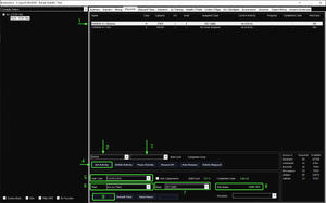

    Per mettere in produzione il vascello bisogna portare la capacità dello SY N ad almeno 2500 t
    A quel punto bisogna predisporre il cantiere (Retooling): essendo il primo l’operazione è immediata (il retooling da una classe ad un'altra solitamente impiega del tempo che dipende da più fattori).
    Nella finestra Economics, scheda Shypyards selezionare lo SY tipo N, quindi nella casella di selezione l’attività Retool e la classe da produrre, quindi premete il tasto Set Activity; la classe verrà assegnata immediatamente.
    Per assegnare l’attività di produzione:
    • Task Type: resta Construction
    • Fleet: per comodità selezionare Survey Fleet
    • Class: la classe da produrre
    • Ship Name: potete lasciarlo invariato o cambiarlo (più unità della stessa classe avranno lo stesso nome più il numerale successivo)
    • Premete il tasto Create Task
    Nella scheda successiva Shypyard Task sarà comparsa una riga col task appena creato, con la probabile data del varo.

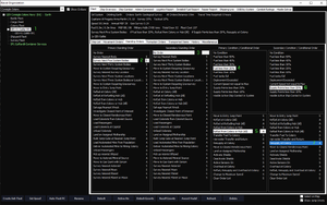

    Ora aprite la finestra Naval Organization, all’interno di Survey Fleet troverete la vostra unità: selezionatela. Il riquadro di dx mostrerà l’ufficiale in comando e i dettagli dell’unità.
    Per impartire un ordine è sufficiente selezionare Survey Fleet, a destra verrà visualizzata la scheda Movement Orders; noi vogliamo che il vascello cominci le geoprospezione del Sistema Solare, quindi impartiamo il relativo ordine.
    Se selezioniamo Earth, appare una colonna di azioni che però in questo caso non sono di grande aiuto, spostiamoci invece sulla scheda Standing Orders: qui si possono impartire ordini ciclici, primari e secondari con relative condizioni trigger. Consiglio di spendere qualche minuto a leggere gli ordini riportati, così ci fa un'idea di ciò che è possibile fare.
    Per eseguire il Geo Survey dei 5 corpi celesti più vicini:
    - prima colonna, selezionare Survey Next Five System Bodies
    Con quest’ordine il GEV dopo aver esaminati, se ce ne sono ancora, passa ad esaminare i cinque successivi.
    - la seconda colonna non la consideriamo non avendo un ordine secondario: No order.
    - terza e quarta colonna sono divise a metà, sopra le condizioni, sotto gli ordini eseguiti di conseguenza. Selezionare:
    -- Terza colonna
    Sopra: Fuel Less than 20%
    Sotto: Refuel from Colony or Hub
    -- Quarta Colonna
    Sopra: Supply Points less than 20%
    Sotto: Resupply at Colony
    Le condizioni ed i relativi ordini di queste ultime due colonne hanno ovviamente la priorità: se le condizioni sono soddisfatte, quale che sia la missione questa verrà sospesa e verrà eseguita l’azione prevista (se il carburante scende sotto il 20% rifornirsi, se i ricambi scendono sotto il 20%... rifornirsi!)

    121003 - Viene portato a termine il programma di ricerca sulla Tecnologia Trans-Newtoniana, da ora TTN.
    È una rivoluzione: nella finestra Economics, scheda Industry, sono comparse una quantità di nuove strutture e bisogna rivedere profondamente il piano di sviluppo.
    Innanzitutto sono da notare le numerose voci che iniziano con Convert CI to… questo perché le industrie convenzionali (CI) sono diventate obsolete e si possono/devono! convertite nei nuovi stabilimenti TN: i costi di una conversione sia in termini di tempo che di materiali sono notevolmente ridotti rispetto ad una produzione nativa. Ad inizio partita si avevano 1600 CI quindi è bene sfruttarle.
    Le priorità restano invariate, semmai se ne aggiungono di nuove: al piano originario vanno aggiunte Construction Factory, Miniere, Raffinerie e Terraformatori; se si pensa di utilizzare tecnologia missilistica ci si dovrà dotare di Ordnance Factory e se si pensa di utilizzare i caccia si dovrà produrli con Fighter Factory.
    Per il momento dovrebbe bastare, giocate con le percentuali Cap in modo che la Completion Date sia… plausibile.

    Nuclear Thermal Engine, Scraping e prime unità TN based
    Nel frattempo è stata portata a compimento anche la tecnologia NTE (Nuclear Thermal Engine) per i propulsori, ed è tempo quindi di pensionare le 2 unità GEV Galilei che con perseveranza hanno continuato a scandagliare il Sistema Solare. Per realizzare il nuovo motore il procedimento è lo stesso illustrato in precedenza: si progetta, si sviluppa, si applica. Non solo, ma è anche il momento di pensare alle prime unità commerciali con i relativi motori: stessa procedura avendo però cura di rispettare i vincoli per ottenere un motore commerciale.
    La nuova generazione di GEV, classe Thyco, oltre ad un propulsore NTE saranno dotate del nuovo geo-sensore Geological Survey Sensor al posto di quello convenzionale. Per il motore N consiglio una potenza di almeno 100, in modo che il nuovo GEV abbia una velocità attorno ai 1500 km/s, tre anni di autonomia per 36 mesi di Deployment Time e AFR < 40% ; di seguito il sunto della GEV classe Thyco:
    Tycho class Geological Survey Vessel 3'866 tons 74 Crew 322.9 BP TCS 77 TH 120 EM 0
    1552 km/s Armour 1-21 Shields 0-0 HTK 18 Sensors 0/0/0/1 DCR 4-10 PPV 0
    Maint Life 6.53 Years MSP 208 AFR 30% IFR 0.4% 1YR 8 5YR 126 Max Repair 100 MSP
    Capitano di Corvetta Control Rating 1 BRG
    Intended Deployment Time: 36 months Morale Check Required
    Adronix NTE 120 M (1) Power 120 Fuel Use 65.73% Signature 120 Explosion 10%
    Fuel Capacity 1'500'000 Litres Range 106.3 billion km (792 days at full power)
    Refuelling Capability: 60'000 litres per hour Complete Refuel 25 hours
    Geological Survey Sensors (1) 1 Survey Points Per Hour
    This design is classed as a Military Vessel for maintenance purposes
    This design is classed as a Survey Ship for auto-assignment purposes
    Notare che è stato aggiunto anche un sistema di rifornimento VTV (Veicle To Veicle) in modo da rendere le unità capaci di rifornirsi anche da altre unità e non solamente da strutture coloniali.
    Sembrerà ovvio ma per ottenere grandi autonomie è importante non trascurare le tecnologie che fanno risparmiare carburante (PP).
    Non sarà possibile il refit delle vecchie Galilei alle nuove Thyco per incompatibilità costruttive (blindatura), le Galilei andranno quindi demolite (Scraping): questo si fa ormeggiando l’unità allo SY assegnando a quest’ultimo il task Scrap per l’unità designata; nel giro di alcune settimane l’unità sarà stata smantellata, recuperando tutto ciò che era recuperabile.
