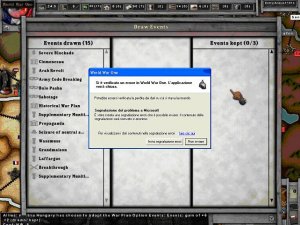

    Il gioco si è bloccato subito dopo la scelta del war plan nella maschera "Draw Events". :piango:
    Campagna a 2 giocatori lato alleati
    Patch 1.0.4e
    Sistema Intel Core2 Duo 3.00GHz, 3,2GB RAM, GeForce 8600 GTS.
    Ieri ho concluso senza intoppi le campagne Tannenberg e Palestina.
    Allego print screen...
    Calvinus spero siano indicazioni utili al tuo lavoro, dai che prima o poi si uscirà dal tunnel :approved:

    Credo che tu abbia caricato la partita Grande Campagna 1914 nella stessa sessione di gioco in cui hai giocato Tannenberg e/o Palestine, vero?
    Voglio dire: hai lanciato il gioco, hai giocato uno o due scenari, poi senza chiudere il gioco, rimanendo sempre con l'applicazione accesa, hai lanciato la Grande Campagna, giusto???
    Bhè... memoria sporca. Io stamattina cerco di fissare questo baco, se riesco a trovare tempo tra le centinaia di post a cui devo rispondere sul forum ufficiale! Mi sento oramai una segretaria!!! :D Quasi quasi mi metto la minigonna di mia moglie... che schifo che farei! :D
    Cmq, scherzi a parte, per adesso cerca di iniziare le campagne da una situazione fresca, con il gioco lanciato da zero. Io vedo di fissare questo dannato baco: so già dove intervenire... :p
