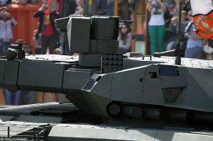

    Ancora una domanda: è stata confermata la seconda mitragliatrice da 12.7 mm sulla torretta?
    Molto interessante!
    Sarebbe da aprire un topic a parte su questo sistema e sui vari APS esistenti.
    Ciao.
    Che io sappia no, si ipotizzava un cannone da 30mm brandeggiabile in altezza sul fianco della torre, ancorato a quel buco nella foto di sopra, poi ci hanno fatto vedere che in realtà da quel buco vengono espulsi i fondelli. Quindi per ora...
    Però c'è da dire che la coda della torretta è uno spazio bello grande e cosa dovrebbe contenere se non munizioni ?

    si, se intendi quella sulla cupola del capocarro, in postazione RWS (remota), ovviamente

    c'è una coassiale da 7.62 ed una RWS da 12.7 di fianco al visore del capocarro, sul cielo della torretta

    da questa foto presa dall'alto del T-14 di fianco al T-90A, MOLTO SIGNIFICATIVA PER VALUTARE LE DIMENSIONI RELATIVE DEI MEZZI (;)) si vede BENE la presenza sul T-14 della stessa Kord 12.7mm (MA in postazione RWS) presente anche sul T-90A (ma lì è manuale).
    Si vedono molto bene anche i lanciatori verticali del sistema di contromisure NII Stahil "Upper Hemisphere Protection Complex" (appena dietro il lanciatore rotante sulla sinistra della toretta) e come il complesso della RWS non vada ad interferire con gli stessi, in tutta la sua rotazione
    Nelle foto o nei filmati dei T-14, la RWS sul cielo della torre può essere scambiata per una 7.62mm per una questione di dimensioni relative ;)
