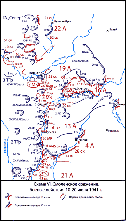

    Disgraziatamente hanno avuto impatto scarso un po' tutti i corpi meccanizzati, anche quelli meglio equipaggiati. E non mi sembra ci sia una enorme differenza tra i resoconti dei combattimenti dei corpi meccanizzati in ucraina occidentale (unità di frontiera) e quelli alle porte di Vitebsk (unità provenienti dal distretto militare di Mosca). Qualche successo tattico iniziale (dovuto, magari, alla presenza di carri KV al momento giusto ed al posto giusto), poi la mancanza di coordinazione, ordini infelici e rifornimenti insufficienti fanno il resto e le potenti (sulla carta) divisioni del corpo meccanizzato di turno sono fuori combattimento con perdite elevatissime in pochi giorni.
    Per quanto riguarda la distanza dei corpi meccanizzati dalla frontiera, di seguito scrivo quanto riportato nel volume "Načal'nyj period vojny" (La prima fase della guerra), le distanze si riferiscono alle unità più vicine e più lontane dal confine:
    12MK 80-120km
    3MK 50-100km
    6MK 70-90km
    11MK 40-100km
    13MK 35-60km
    14MK 10-100km
    17MK 150-220km
    20MK 280-340km
    4MK 50-80km
    8MK 40-90km
    9MK 200-250km
    15MK 90-130km
    16MK 30-70km
    19MK 380-400km
    22MK 20-190km
    24MK 130-170km
    Credo che l'eliminazione delle stazioni intermedie nelle regioni da poco conquistate sia dovuta al motivo opposto per cui i tedeschi costruivano nuove stazioni intermedie nelle regioni da poco conquistate. Oltre alla famosa differenza di scartamento, il sistema ferroviario sovietico poteva contare su locomotori più grandi e con maggiore autonomia. Uno degli aspetti che ritardava la conversione delle linee ferroviarie conquistate dai tedeschi non era tanto e solo il dover adattare i binari al loro scartamento (cosa che poteva essere fatta in relativamente poco tempo)
    Per quanto riguarda le immagini in cui hai evidenziato aree "sguarnite" ai bordi dei salienti ho due considerazioni da fare. Innanzitutto si tratta di aree vicino ai confini tra distretti/fronti, quindi è ovvio che siano più deboli. In secondo luogo, non dimentichiamoci la presenza di zone fortificate (riportate peraltro anche dalle tue cartine) ed altre unità difensive che le cartine in questione non riportano. Giusto per fare un esempio: questa è l'equivalente della tua prima cartina. Giusto nei pressi della linea di penetrazione che hai indicato più a nord, c'è la 10 brigata di artiglieria controcarri (10 ptabr), una delle nuove unità formate con il compito specifico di difesa operativa contro le penetrazioni corazzate. Certo l'efficacia di fortificazioni ed unità controcarro non è stata il massimo ad inizio guerra (come, del resto, l'efficacia di tutte le forze armate sovietiche) ma mi sembra evidente che queste siano prove che il problema difensivo i pianificatori sovietici se lo erano posto eccome.
