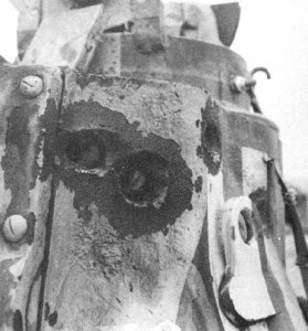

    Perforazioni da parte di un 88 tedesco

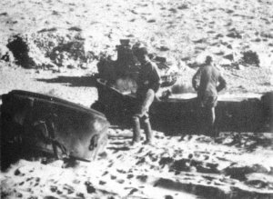

    Torretta saltata via
