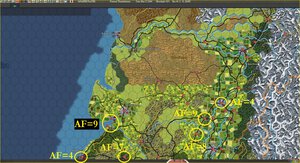

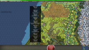

    C'è poco da fare.
    A Karachi i Fighter sono sempre 650, ma "bomber" e "auxiliary" arrivano a un totale di 350. AF di lvl8 però.
    Situazione AF:
    Vedremo.

    Oggi raggiungiamo a Karachi i 720F/170LB/180Aux. Di certo Alleato non sta andando al risparmio.

  8. blizzard
    Se è di livello 8 l'AF può gestire solo 400 aerei monomotore, giusto? Ergo sono tutti accatastati, ci vorrebbe un bel bombardamento notturno e vedi che falò :D
  9. ITAK_Linus
    4.312
    +2.238
    Gia.... Ma con cosa? Le BB sono un po' lontanucce, a Hiroshima/Kure...LB dell'IJAAF praticamente non ne ho più (o in ASW o convertiti a DB/TB).
    Inoltre, qualche post sopra spiegavo che non intendo fare night bombing. La mia speranza è che, non avendone mai fatto uno in 830 e rotti turni, Stefano non ci dia attenzione.
    Quando poi sarà il momento della battaglia decisiva, invece, ci andrò giù pesante.

    Fino ad un certo punto. Io ho recon a bordomappa sulle varie Diego Garcia e Addu e quindi, sì, lo vedrei arrivare, ma poi? Se arriva col blobbone di carrier americane e inglesi non posso ingaggiarlo, anche avendo la KB sottomano.
    Il limite principale è l'assenza di AF grossi e air support in zona. Via ferrovia potrei far arrivare l'air support, vero, ma dove?
    Di AF lvl9 sul lato indiano non ne ho (il meglio è Calcutta al lvl7) e sono comunque molto distanti da Rangoon&co.
    Lato Malesia/Thailandia, invece, come andar di notte. Nada de nada. Qualche piccolo AF lvl3-4 tipo Bangkok. Inoltre, no air support disponibile, né credibilmente spostabile in loco casomai fosse necessario.

    Gli ex difensori di Hyderabad(Sindh) finalmente calano le braghe, domani si arrenderanno anche le ultime due unità rimaste vive:
    Ground combat at Hyderabad (Sindh) (42,10)
    Allied Deliberate attack
    Attacking force 96955 troops, 1746 guns, 1377 vehicles, Assault Value = 2124
    Defending force 17772 troops, 86 guns, 0 vehicles, Assault Value = 234
    Allied adjusted assault: 541
    Japanese adjusted defense: 3
    Allied assault odds: 180 to 1
    Defender: disruption(-), preparation(-), fatigue(-), experience(-)
    supply(-)
    Attacker:
    5838 casualties reported
    Squads: 204 destroyed, 200 disabled
    Non Combat: 485 destroyed, 67 disabled
    Engineers: 7 destroyed, 5 disabled
    Guns lost 38 (16 destroyed, 22 disabled)
    Units destroyed 4
    75 casualties reported
    Engineers: 2 destroyed, 8 disabled
    209th Combat Engineer Battalion
    81st (West African) Division
    4th Marine Division
    11th (East African) Division
    10th Indian Division
    41st Infantry Division
    72nd British Brigade
    6th Indian Division
    104th Combat Engineer Regiment
    5th Indian Division
    2nd Indian Field Regiment
    123rd RAF Base Force
    21st USN Naval Construction Regiment
    9th IAF Advanced Base Force
    3rd TAF Base Force
    18th Marine Defense Battalion
    8th RAF Advanced Base Force
    46th USN Naval Construction Battalion
    6th Mixed A/T Mtr Regiment
    125th RAF Base Force
    XXI Indian Corps
    53rd Division
    2nd RTA Division
    3rd RTA Division
    25th JNAF AF Unit
    7th RTA Division
    90th JAAF AF Bn
    TF alleate pressoché scomparse dal porto di Karachi. Restano, bizzarramente, le CVE. E basta, praticamente.
    Alleato inizia ad usare l'AF di Hyderabad(Sindh) fra l'altro. AF lvl9 e ottimamente posizionato.

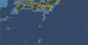

    Conosco i miei polli e lo schieramento di sub alleati parrebbe proprio voler creare un cordone per operazioni su di esse.
