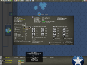

    linus, mi dedichi 5 minuti per spiegarmi come funzionano questi av posteggiati a cape town?
  7. ITAK_Linus
    4.312
    +2.238
    Non capisco di cosa tu stia parlando: se hai degli AV vuol dire che hai delle LCU e funzionano come tutte le altre LCU?
    Uno screen della lista truppe di Cape Town?
  8. duettoalfa
    duettoalfa
    10 Ottobre 2011
    2.674
    +316
    grazie per l'attenzione. vedi che ci sono 648 AV ma non ci sono lcu in base.
  9. kaiser85
    2.361
    +663
    Come no, e quelle due unità sopra il repair shipyard?
  10. aldila.deisogni
    aldila.deisogni
    11 Ottobre 2006
    3.071
    +311
    Puoi anche avere 100000 AV ma se non hai supply sono gente inerme.
  11. ITAK_Linus
    4.312
    +2.238
    Ci sono due LCU in base. Non capisco come mai dici che non ce ne stanno.
    Evidentemente quelle due LCU hanno circa 650AV a disposizione.

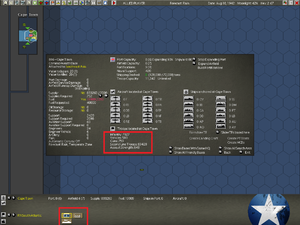

    non fate gli spiritosi che sono sull'orlo di un esaurimento: quello è un naval hq = 0 av e l'altra è la simontown fortress = 0 AV.
    ho fatto un quadretto e me lo sono appeso per i momenti di sconforto. è tutto vero, ma sul mare finchè c'è la monster kb con 700 aerei c'è poco da stare allegri. avevo provato a usare i db da terra a darwin, ma sono stati massacrati senza sganciare più di tre bombe (tutte off target per inciso). e anche la AA senza supplies non fa nulla. sto facendo ponti aerei da 100 TR ma le supplies nelle basi in birmania non salgono. senza parlare nel nord australia.
    edit: e devo chiederti perdono per avere invaso il tuo AAR con i miei piagnistei. Vi chiedo di postare le vs idee sull'altro thread.

    questo è lo screenshot da una partita contro la AI e infatti, stesse unità, 0 AV.

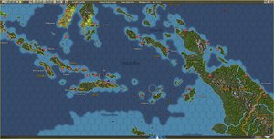

    I miei sbarchi sono andati a buon fine e sto combattendo sulle varie basi del settore. Credo i dot cadranno presto. Idem per Tabefarne e Aru Island.

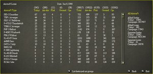

    Il giorno 7 Giugno perdo circa 250 aerei contro i soli 200 di Blizzard. Altri 280 contro 80 persi il giorno seguente.
    Qui si vede come le mie TF stiano convergendo su Darwin mentre sto combattendo in giro:

    Qua le perdite dell'8 Giugno 1944:
    Tutto ciò fra l'altro per risultati pressoché nulli.

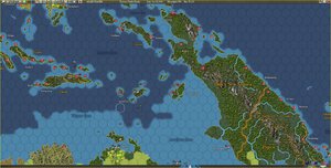

    Le navi di Blizzard a Dili, pur messe male, sono al sicuro. Ho da sfasciare la CAP in loco. Mancano le navi da bombardamento (tutte nel SoPac ancora per un poco) e la benzina.
    La situazione all'ultimo turno:
    La mia visione è estremamente semplice: da Darwin muovo con varie TF su Lautem, a soli 8-9hex di distanza e sbarco. Altre TF arrivano a ruota. Blizzard interverrà con la KB, ma io ho dozzilioni di CVE in CAP e le CV che hanno parzialmente ripienato i gruppi aerei.
    Sbarco come posso a Lautem e inizio la "Campagna di Timor", che sarà l'evento decisivo di Giugno e, in proiezione, dell'intero match fino a metà 1945.

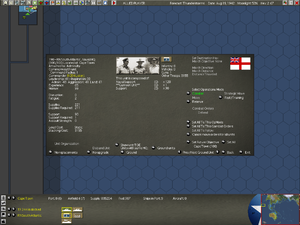

    @duettoalfa posta screen delle due LCU in questione. Il TOE attuale. Di ciascuna.
  18. duettoalfa
    duettoalfa
    10 Ottobre 2011
    2.674
    +316
    grazie
    Ultima modifica: 16 Aprile 2021
  19. ITAK_Linus
    4.312
    +2.238
    Hai postato due volte la stessa LCU
  20. ITAK_Linus
    4.312
    +2.238
    E non è che hai un convoglio in loco? Sai quelli automatici pieni di robe che si disbandano dopo tre giorni?
    Credo sia un bug visivo comunque
