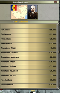

    Complimenti, sei partito a razzo!! Si, i battlecommander hanno stat forti in fort busting, e comunque sono utili se usati all'interno di una divisione. Anche io ignoro sempre i light bombers, per la superiorità aerea intercettori e double twin engine aircraft (più resistenti) e cas per supporto ravvicinato. Io mi concentrerei sugli intercettori per poi passare a cas o tattici, ignorando il resto. In generale preferisco i cas, sono devastanti anche se hanno portata limitata.
  3. albertismo
    albertismo
    8 Marzo 2009
    1.170
    +346
    ho controllato, vedi ha +95% in fort attack. tieni conto che la fanteria ha +5%

    Ok...grazie! E trasferisce il bonus a tutta la divisione, giusto?
  5. albertismo
    albertismo
    8 Marzo 2009
    1.170
    +346
    sostituiscono l'Hq della divisione, quindi se piazzi il battlecommander l'HQ non serve. gestendo l'HQ della divisione danno grandi bonus alla stessa. Dovresti posizionarle nelle tue migliori divisioni in prima linea poiché aggiungono bonus praticamente a qualsiasi situazione di combattimento. il modo migliore per usarli è aggiungerli in divisioni pesanti per la presa di città fortificate
