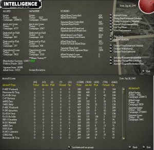

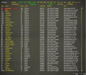

    26 settembre 1943 - Il nemico alle porte
    Allied Ship Losses
    Jap Ship Losses
    Intelligence/Air Losses (sort by total)
    Situazione esplosiva, può succedere di tutto da un momento all'altro. Non sono mai stato così in panico in tutta la mia carriera WitPAEstica, tutto molto eccitante e spaventoso allo stesso tempo. Banzai!

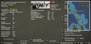

    30 settembre 1943 - gli eroi di Namatanai (52nd Nav.Guard)
    Questo è lo spirito richiesto dall'Imperatore! Per oltre 20 giorni gli uomini del 52nd Nav.Gd, sotto il comando del CPT Migita A., abbandonati al loro destino nel piccolo avamposto di Namatanai (base di supporto aereo all'ormai ex hub del sud Pacifico Rabaul, ad oggi del tutto priva di importanza) con rifornimenti appena sufficienti e senza alcuna copertura, nè aerea nè navale, hanno tenuto testa al 102nd(Sep) Inf.Rgt (US.Army) giunto sull'isola privo di supporto d'artiglieria e di carri, ma accompagnato da bombardamenti continui di 4E provenienti da tutta l'area. Gli eroici guerrieri nipponici hanno costretto il nemico a desistere dopo due sanguinosi ma infruttuosi assalti, costringendo gli Alti Comandi Alleati ad inviare sul posto l'11th NZ Bde (NZ.Army), portando così il totale degli AV alleati ad oltre 200; non solo, sono stati necessari due ulteriori assalti per aver ragione della guarnigione nipponica, che adesso ripiegherà verso nord, nell'ultimo avamposto presente sull'isola, per venire poi certamente annientata, ma con molto onore.
    Sono episodi come questo, di ordinari coraggio & dedizione, che forniscono la misura della grandezza dell'Impero.
    BANZAI! BANZAI! BANZAI!

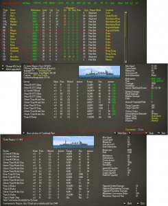

    Sorpresa: ho gli incrociatori leggeri classe Nagara in aggiornamento nel porto di Kobe ed ho scoperto che tutti e 6 i battelli di tale classe, dopo l'aggiornamento previsto per ottobre '43 possono essere convertiti in CLAA (a partire però da gennaio '44). Pur non essendo questo tipo di nave molto efficace data la pessima AA jappo, ritengo tuttavia che potrei farne miglior utilizzo rispetto a tenere dei semplici incrociatori leggeri (che tra l'altro non utilizzo quasi più ormai). Con queste eventuali 6 nuove CLAA porterei ad 8 il totale di tali navi a disposizione della Marina Imperiale. Deciderò con calma, non c'è fretta per adesso.
    Auch! Vedo solo adesso...180 giorni necessari per la conversione?! Si andrebbe a giugno '44...proprio quando dovrebbero arrivarmi le ultime 3 CV classe Unryu (la messa in mare delle prime 3 è prevista nei giorni 12 e 13 del febbraio '44).
    Ultima modifica: 28 Settembre 2015
  15. blizzard
    Io la farei comunque questa conversione, anche se impegna 6 mesi.
    I Nagara mi danno l'idea di ferrivecchi della I guerra mondiale con quei 3 fumaioli dritti e una velocità di soli 31 nodi. Mi sa che se li impieghi come unità di superficie te li fanno a pezzi. Come scorta AA delle ultime CV li vedo meglio

    dici bene anche io ho avuto stesso problema.
  17. aldila.deisogni
    aldila.deisogni
    11 Ottobre 2006
    3.071
    +311
    confermo in battaglia li ho visti come ferri vecchi ....colati a picco.
    tanto vale portare un buon DD in battaglia, quindi se hai molti DD converti pure.

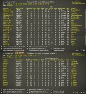

    La composizione della caccia, IJ.Army & IJ.Navy, a fine '43 con pdu=off. Sarei curioso di vedere la vostra con pdu=on. Postatela qua se vi va, altrimenti andate a cagare, amici del nemico. ;)
    IJ.Army
    IJ.Navy (a me piacciono, ma se a qualcuno non piacessero gli Zero...:D)
    Potrei cessare la produzione dei G3M3 Nell (al momento 22/mese, che significa 44 motori Mitsubishi Ha-33/mese) dato che al momento ho 3 squadriglie che volano con tale modello, di cui 2 si ritireranno a luglio '44 (in concomitanza di mezza aviazione nipponica...sto già sudando pensando a questa data) e la terza che può upgradare sulla linea dei vari G4M*; considerando che ne ho 188 nel pool e che le uniche altre squadriglie in arrivo sono il 901 Ku T-1 e 951 Ku T-4, di 18 aerei ciascuna, upgradabili rispettivamente in Q1W1 Lorna e G4M2a Betty, è un'opzione da considerare.
    Comunque è inutile che mi fasci la testa adesso, verso febbraio/marzo, ammesso l'Impero esista ancora (sono fiducioso su questo ma non si sa mai), comincerò ad occuparmi della questione. Te come hai risolto? Un aumento brutale della produzione di motori? Magari sfruttando il fatto che la domanda di Nakajima Ha-35 (per il passaggio al M.Ha-33 degli A6M8) crollerà? Vedi? Me ne sto occupando già adesso, ma ho appena detto di non farlo! WitPAE mi fa sragionare.
    @blizzard o chi per lui: A6M5c (che ho previsto essere l'aereo di punta della marina imbarcata, mentre un mix di A6M5 e A6M5b andrà ad equipaggiare le squadriglie della marina a terra) e A6M8 hanno rispettivamente range (normal) 5 e 4; per utilizzarli sulle portaerei servono giocoforza i drop tanks. C'è qualche controindicazione per le prestazioni in combattimento? E' una questione importante per capire se le assegnazioni dei modelli di cui sopra (A6M5c per le CV, A6M5/A6M5b per la caccia a terra) andranno riviste, magari invertite (privilegiando range e velocità rispetto alla corazzatura) oppure no. Chi mi risponde avrà l'onore di fregiarsi delle gratitudine imperiale. Sticazzi.
