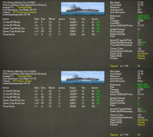

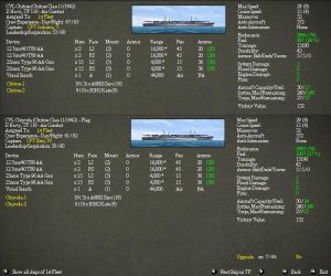

  4. cohimbra
    CS/CVL Chitose & Chiyoda
    Ricordate le due inutili CS che di solito noi jappo ci facciamo silurare entro il turno 5 nei mari filippini? Ebbene, oggi, ottobre 1943, hanno fatto il loro debutto in alto mare come portaerei leggere di scorta alla Kido Butai, impegnata nei mari di Java.
    Purtroppo, giocando pdu=off, le squadriglie di caccia dovranno restare a lungo con gli A6m2, almeno fino a febbraio '44 quando potranno upgradare a Sen Baku (!!!) per poi finalmente riprendere la filiera A6m consueta. Questo fatto limita pesantemente l'utilità di queste portaerei negli strike offensivi, ragion per cui la loro destinazione d'uso sarà esclusivamente come scorta alle portaerei più grandi. Si tratta comunque di 36 caccia in più, se settati in Cap al 100% possono avere comunque un loro impatto nelle battaglie difensive, con 18 B5N2 destinati al pattugliamento ASW e alla ricerca navale (alla bisogna ovviamente potranno partecipare agli strike offensivi, ma cerco di evitare di utilizzare le squadriglie da 9/12 aerei, hanno la preoccupante abitudine di arrivare quasi sempre per conto loro sull'obiettivo venendo regolarmente decimati dalla Cap nemica).
    Morale della favola? Non fatevi silurare le CS classe Chitose!
    Tra diciotto giorni inoltre avverrà il varo di altre due CVL, anch'esse ex-CS, la Nisshin e la Mizuho. Qua ci sono altri problemi. Oltre alle poco raccomandabili velocità di punta (28 nodi la Nisshin, che in realtà potrebbe anche andare, ma i 24 dela Mizuho sono oltremodo ridicoli), le suddette portaerei non hanno aerei da portare...e neanche l'alloggiamento per i siluri. Cosa diamine le ho costruite a fare? Idee sul loro utilizzo? Oltre all'affondarle in porto, piazzarci un bel cannone e aspettare le corazzate usa?
    Che spreco d'acciaio!
    Per chiudere il discorso CVL, a inizio settembre '43 potremo mettere in mare anche la Ryuho, in porto da tempo immemore in quanto varata senza aerei a bordo; me le squadriglie imbarcate arrivano finalmente tra 23 giorni, ed avremo 18 caccia in più da mettere nella tonnara. Anche qua però la velocità di soli 26 nodi è estremamente penalizzante...eccheccacchio.
    Gloria all'Impero! Gloria Gloria Gloria all'hypnorospo!
    Ultima modifica: 5 Ottobre 2015

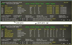

  12. cohimbra
    Nelle Filippine?
    ...3 giorni dopo, Wake Island
    Gli alleati, per nulla intimoriti dalla clamorosa disfatta dei famigerati commandos, continuano a sbarcare uomini e mezzi; in particolare, oltre al 22° Reggimento dei Marines sbarcato il 'day one', gli uomini di Nakagushi si trovano a fronteggiare l'intera 2° Divisione dei Marines, per un totale di circa 300 AV (contro 0 :ROFLMAO:).
    Il primo assalto (in realtà il secondo, ma il primo contro la nuova divisione) è respinto a carissimo prezzo, gli uomini hanno dato tutto e l'Impero gliene è riconoscente.
    Ground combat at Wake Island (136,98)
    Allied Shock attack
    Attacking force 6861 troops, 101 guns, 47 vehicles, Assault Value = 372
    Defending force 3076 troops, 57 guns, 4 vehicles, Assault Value = 31
    Allied adjusted assault: 14
    Japanese adjusted defense: 21
    Allied assault odds: 1 to 2 (fort level 6)
    Defender: forts(+), experience(-)
    Attacker: shock(+), disruption(-), fatigue(-)
    980 casualties reported
    Squads: 59 destroyed, 2 disabled
    Non Combat: 2 destroyed, 30 disabled
    Engineers: 7 destroyed, 42 disabled
    Guns lost 16 (9 destroyed, 7 disabled)
    Vehicles lost 3 (2 destroyed, 1 disabled)
    897 casualties reported
    Squads: 7 destroyed, 142 disabled
    Non Combat: 1 destroyed, 12 disabled
    Guns lost 25 (2 destroyed, 23 disabled)
    22nd Marine Regiment
    2nd Marine Div /17
    Maizuru 2nd SNLF
    45th Const Co
    Wake Coastal Gun Battalion
    12th Naval Construction Battalion
    36th JNAF AF Unit
    Le fortificazioni reggono, ma la guarnigione è allo stremo, non ci sono praticamente più uomini abili al combattimento.
    Oggi un nuovo assalto, respinto ancora, ma la valanga alleata travolge tutto e tutti superando ben 5 dei 6 livelli di fortificazioni; ingenti stavolta le perdite nemiche, ma hanno uomini in abbondanza per prendere l'atollo già domani.
    Allied Shock attack
    Attacking force 5089 troops, 88 guns, 20 vehicles, Assault Value = 378
    Defending force 2289 troops, 50 guns, 1 vehicles, Assault Value = 12
    Allied engineers reduce fortifications to 5
    Allied adjusted assault: 112
    Allied assault odds: 5 to 1 (fort level 5)
    Allied Assault reduces fortifications to 1
    419 casualties reported
    Squads: 9 destroyed, 3 disabled
    Non Combat: 6 destroyed, 19 disabled
    Engineers: 15 destroyed, 4 disabled
    Guns lost 8 (5 destroyed, 3 disabled)
    1027 casualties reported
    Squads: 32 destroyed, 118 disabled
    Non Combat: 1 destroyed, 1 disabled
    Engineers: 3 destroyed, 11 disabled
    Guns lost 16 (3 destroyed, 13 disabled)
    2nd Marine Division
    45th Const Co
    Maizuru 2nd SNLF
    36th JNAF AF Unit
    Impressionante. Dei 1.109 uomini di prima linea ne rimangono 132, dei 3.392 uomini del supporto ne restano 2.517...e le fortificazioni sono scese da 6 a 1. D'altra parte la disparità di forze è enorme. Supplies invece ne ho consumati poco più di 1.000, ma non ci sono i 4E, solo dive & torpedo bombers. Che spreco quei 40.000 succulenti supplies :piango:
    Che lo Showa Tenno abbia pietà di loro. Banzai! Banzai! Banzai!

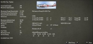

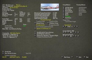

    AIR NEWS - I primi 23 ki-44-IIc consegnati al 9° Sentai (5° Air Div., 82 kills/30 losses) del Maggiore Kumao Akita
    Notare come il prossimo upgrade programmato sia il ki-202 Shusei. Il che significa che il ki-44-IIc sarà il modello del 9° Sentai da qui alla fine della guerra. Quantomeno ha l'armatura e 4x 12.7mm Ho-103 MG (2x C, 2x F), oltre a 2x 100 kg GP bomb; non il massimo, ma le bocche da fuoco per gli standard dell'esercito non sono malaccio.
    (Adesso lo senti quel folle di @aldila.deisogni : "è merda, è tutta merda, vai di ki-84r!") :)
