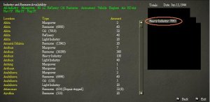

    Secondo me c'è un fraintendimento, non lo credo possibile.
    Nella schermata sopra (ci arrivi premendo il tasto 'i' e poi '9') hai scritto 16.000 oppure (come penso) 8.000? Voglio capire.

    Si hai ragione , ho dovuto riaprire il turno vecchio :p , ho 7226 di HI , quella che intendevo io credo sia la produzione.
