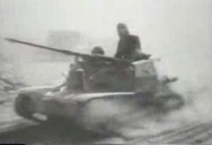

    il carro con il solothurn è in due versioni:
    1)la casamatta doppia delle 2 fiat 35 da 8mm è stata sostituita con quella della prima versione monoarma,e quest'ultima è stata adattata a installare il cannoncino,
    quindi non è al posto di una mg ma le sostituisce entrambe:cautious:
    2) la casamatta doppia non è stata toccata ma il Solothurn è messo su un supporto all'esterno del veicolo,
    quindi questa modifica mantiene le due Fiat 35 ma con meno munizioni..(per fare posto a quelle del fucilone)
    il secondo caso è quello della foto che allego
    la "PEN" dovrebbe essere uguale a quella della Breda 20/65,visto che ha le stesse ammo,quindi 3 potrebbe andare bene
