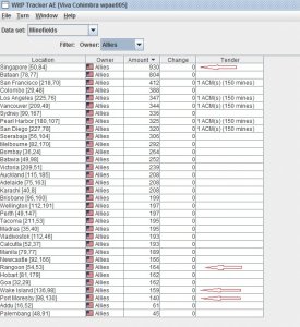

    Dopo un mese di fatica, un santo è riuscito nell'impresa e ha fatto il miracolo.
    Il santo è indicato nella freccia rossa.

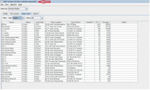

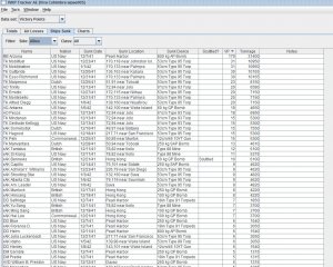

    Vediamo la situazione delle navi giapponesi affondate.
    Vediamo la situazione perdite navi alleate:

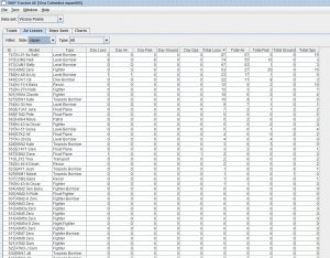

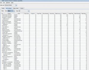

    Perdite aeree giapponesi:
    Perdite aeree alleati:

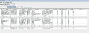

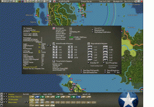

    TF da battaglia:

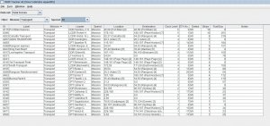

    TF trasporti:
    TF anfibi:
    Campi minati:
