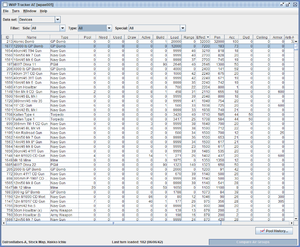

    e questa?!?! come si fa ad avere!! available dal 12/41, dove, come quando? vale come il 20% di un'atomica!

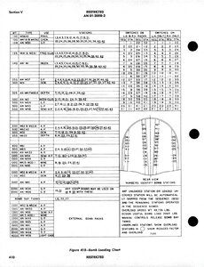

    ma in quel caso non colpirai niente di più piccolo di una città...
    va bene, ma visto che sono nell'armamentario, quale dei miei aerei le usa?
  8. ITAK_Linus
    4.312
    +2.238
    A che decfirw l ti rifeisccie ,m ?
    B-17 con i binari sotto ala

    ok, b17, ma come si farà nel gioco: tutte le versioni di b17 portano come armamento le loro 8 bombe normali. se questo bombone è nel tracker, da qualche parte si potrà usarlo!

    e allora perchè la trovo sul tracker? insieme ad altre bombone da 4000, 3000, 2000 lbs, questi mi fanno sognare per niente!
