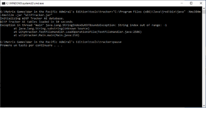

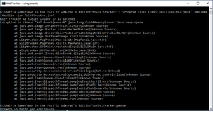

  7. duettoalfa
    duettoalfa
    10 Ottobre 2011
    2.678
    +316
    e adesso cosa vuole il tracker: dopo una settimana già memoria piena? devo cancellare i file che terminano con db?
    ho trovato 5 files nella cartella del tracker con db e li ho spostati, ma adesso mi dà questa risposta Immagine.png
    ho aperto il tracker nomap e funziona: booohhh!

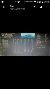

  10. ITAK_Linus
    4.370
    +2.337
    Non si vede l'immagine nel link ma mi pare di capire che una BB sia venuta giù con una bomba 800Kg AP di un Kate.
    Quindi port strike.
    Se è PH, al 7 dicembre 41 ci sono danni maggiorati e ci sta.
    Le 800Kg AP hanno mi pare vado a memoria 172 di penetrazione quindi bucano tutti i ponti delle vecchie BB (ma non delle nuove) e un colpo critico ci sta sempre.
    Le navi giapponesi sono molto vulnerabili ai critici perché hanno i long lance che.... Esplodono affondando tutto.
    Been there few turns ago: CL Oi colpito da una singola bomba al largo delle Filippine ed esploso malamente :rage:
    Ma... Non conto molto sui critici: come sai meglio di me, non capitano spesso.
    Anche nei duelli navali c'è sempre la possibilità del classico colpo alla Santabarbara ed è relativamente più comune, ma non significa che ci si possa contare.
    Io sono un grande fan del tempestare di bombe le navi nemiche anche se sono pochi Kg di esplosivo a botta.
    Delle vecchie BB inglesi di Stefano a madras ad esempio le ho centrate con dozzine e dozzine di bombe da 800Kg e 250Kg e ancora erano a galla dopo 3-4 giorni di strike continui con tutta la KB.
    Al danese comunque ho steccato un CL con una singola bomba da 250Kg. Se trovo il report poi lo posto. Ci va anche il culo. Blizzard mi ha centrato una BB con una specie di kamikaze, il buon Comandante Moriota (o Noriota o un nome così) e ha fatto tipo 3 system damage
