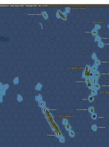

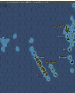

  11. blizzard
    Sono addestrati per la recon i tuoi piloti? Da quello che dici sembrerebbe di no, se i piloti sono sul 30% di recon o anche meno non distingueranno un elefante da un carro armato.
  12. duettoalfa
    duettoalfa
    10 Ottobre 2011
    2.674
    +316
    anche loro fanno recon dal 7 dic, la media degli squadron è sui 55 di recon.
    nel frattempo stanotte è affondata la wasp. Yu mi ha mandato gli screen shots degli ultimi tre giorni in cui la sua recon ha fedelmente riportato la posizione delle mie tf, mentre la mia non lo ha mai visto. mi ha visto da efate andare a noumea e ha scommesso che da lì andassi in australia. anzi, dice che la fortuna è stata anche dalla mia perchè avrei potuto perdere tutte e 4 le portaerei. lui sa che ho perso solo la cve.
    oggi finalmente un s-boat centra una AO che sta andando a rifornire le sue tf. sembra abbia rinunciato ad avvicinarsi all'australia, ma chi può dirlo, la mia recon non vede più 9 cv 3 bb e una decina di dd, nè la kirishima ferita che sta andando verso nord, poco sopra la nuova caledonia.

    mi spiace dover ammettere che togliendo tutti i search arcs vedo un sacco di tf. mi dispiace perchè è una bella cagata. lasciando gli archi a muzzo vedo di più che concentrando i cats in una stretta area di mare? era stato un passo avanti rispetto a witp, ma in realtà è un'illusione!
