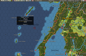

    eccolo che come al solito si muove con tutta la marina imperiale. la direzione di NW. se possibile ha aggiunto caccia alle basi birmane, quindi è probabile che venga verso akyab.
