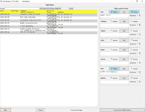

    per l'intelligence adesso vado su intelmonkey, ma mi sembra di aver visto i primi messaggi di preparazione per chittagong e akyab solo pochi giorni prima che iniziasse a muovere le sue navi.

    ecco: il primo msg è del 24-8, poi del 2 sett (pochissimi gg prima dello sbarco). nient'altro nei mesi precedenti. quando è apparso il primo, ho rallentato, quando è apparso il secondo ho fatto retrofront, ma solo con l'esercito costiero, la'ltro è deep into burma. so cazzi. Immagine.jpg

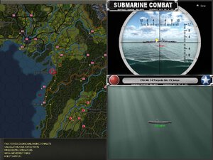

    più bello della Gioconda: è la seconda volta che questa cv viene presa di mira e finalmente i siluri esplodono (2): un terzo siluro centra, ma non esplode, con 3 siluri era doomed! confido che con due siluri abbia il ponte di volo inutilizzabile.

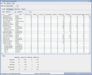

    non è andata male oggi: oltre ai due siluri sulla Junyo, bombardo l'avanguardia jappo verso comilla e il primo raid non incontra cap, nei raid seguenti circa 200 ogni volta, ma i miei caccia fanno un buon lavoro, a spanne direi che sono più letali le ops (5 p38 persi, tutti ops. hurricanes canadesi persi 8, 4 ops). la kb come prevedibile muove verso madras a caccia della tf corsara e affonda naviglio in fuga da calcutta il cui porto era stato pesantemente bombardato dal cielo giorni fa (con perdita di naviglio). la perdita più seria oggi è il CM keokuk. i kate raggiungono con le bombe anche una tf di dd fuggita fino a jaffa, il primo raid di 94 kate non fa neanche un hit (!) era ora!, il secondo del pom, di 98 colpisce un dd.
    faccio un raid d'attrito su buna con i b24, e ne perdo 5, 1 air, 2 flak e 2 ops.
