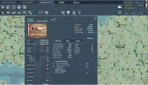

    Da quello che diceva @hurricane , e da schermate come questa (mio gentile furto dal bellissimo AAR di @maie) di cui in BtR si sente la mancanza mi stavo facendo l'idea che potesse considerarsi un BtR moderno con turno da 7 giorni nella sua componente aerea...

    La parte aerea di WITW è fatta molto bene (sicuramente meglio di WITE, ma ci voleva poco): per dirti il grande lavoro fatto, durante l'esecuzione della fase aerea puoi addirittura vedere il percorso fatto dai singoli raid, oltre ad avere dei dettagliati report sia durante il replay sia post esecuzione della fase aerea.
    Il livello di dettaglio dell'esecuzione delle direttive aeree è selezionabile da 1 (non vedi nulla) a 4 (si apre un pop up con tutte le missioni).
    Nella fase di pianificazione puoi metterti a selezionare i singoli aerei, gestire i piloti (non so ancora con quanto dettaglio), impostare il percorso (per evitare la flak ad esempio), definire la scorta (puoi vedere agevolmente la parte di percorso scortata e quella no), ecc. Insomma, per essere la fase aerea di un gioco terrestre, è fatta più che bene e offre una notevole flessibilità al giocatore. Oltretutto, è in larga parte automatizzabile: si possono impostare dei parametri "generali" e far generare tutte le direttive aeree all'IA, al limite intervenendo con piccole correzioni alla bisogna.
    Però appare evidente che, per quanto ben fatta, è la fase aerea di un gioco di combattimento terrestre: molte missioni hanno significato solo se le consideri in questo senso (ground support, generazione di air interdiction point, ecc). BTR è inevitabilmente più dettagliato, ripeto i due giochi hanno focus diversi, non ha più di tanto senso confrontarli.
