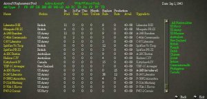

    I P-47 ci sono già disponibili, alcune squadriglie degli elenchi postati ne sono dotate. Ad esempio a Chittagong in India vedo che ce ne sono un paio.
    Credo che Supertramp stia costituendo una massa critica per lanciarli addosso al nemico tutti insieme.
    All'inizio dell'autunno 1943 la superiorità aerea si sposta nettamente verso gli Alleati. Non manca molto.

    da qualche parte ho letto che fin dall'inizio bisogna mettere i piloti della marina in addestramento naval bmb a 15000 e per questo utilizzare le squadriglie di Kingfisher che ti arrivano man mano. tieni conto che io gioco contro la DA e le mie squadriglie di DB sono pressoché intatte, eppure non ho rimpiazzi nella reserve con skill sopra i 60. con i DB dei marines è un'altra storia.
  3. supertramp
    2.567
    +386
    Ho i P47 da un mesetto circa, finora quando li uso si fanno sentire ma non riescono ancora a fare la differenza. Anche perchè ad ora non ho un teatro dove infuriano i combattimenti aerei, ci guardiamo in cagnesco ma pochi fuochi d'artificio.
    Però restate in linea, che non durerà per sempre
  4. supertramp
    2.567
    +386
    A brevissimo non ci saranno grandissime svolte sulla produzione aerea, al massimo da notare che dal 10/1943 arrivano gli F4U-1 Corsair, 78/mese principalmente per USMC.
    Per i P47D25 (03/1944) e per i B29 (04/1944) ci vuole ancora parecchio tempo.
    Dici il vero sulla massa critica, devo però trovare il modo di usarla nel migliore dei modi, perchè o mancano supply o mancano navi per sfruttarla con finalità strategiche, ma un'idea me la sono fatta, vi aggiornerò a breve.
  5. supertramp
    2.567
    +386
    A ora ti dico che hai completamente ragione, in questo periodo i FP del US Navy si aggiornano la gran parte in Dauntless, ma non ho minimamente i piloti per coprire le varie squadriglie, ho un ben di dio messo da parte in addestramento.
    Cercheremo di recuperare il più in fretta possibile.

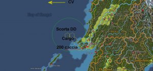

    18-23/08/1943

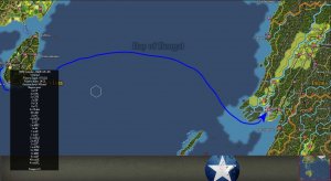

    OPERAZIONE CHARLIE:
    Siamo partiti. Finora si è mantenuto il massimo riserbo su una delle più importanti azioni di questa fase della guerra. L’obiettivo è rifornire le regioni della Birmania e della Cina, mantenendo aperta la rotta da e per Rangoon in maniera definitiva.
    Con questo obiettivo si è concentrato quasi tutto il meglio che offrono le marine alleate, oltre a numerosi aerei principalmente britannici.
    Il piano è semplice quanto di non scontata attuazione: oggi sono partite da Colombo, in varie TF, le navi da combattimento, come si vede dall’immagine: circa 600 aerei imbarcati e numerose bocche da fuoco, i numeri sono imponenti; queste navi hanno il compito di difendere i fragili cargo diretti verso la Birmania (circa 300.000 tonnellate di rifornimenti, partiti da Ceylon un paio di giorni fa).
    Si procederà con una rotta NordEst, sperando di non incappare troppo presto nella recon nemica, per poi scendere a tutta velocità verso Rangoon. L’idea è di rimanere in zona con le CV il meno possibile, quindi quando i cargo saranno a circa 200 miglia dal porto, le portaerei faranno marcia indietro, a quel punto la difesa aerea sarà data dagli apparecchi basati a terra. Questi saranno i numerosi Hurricane IIc inglesi, oltre a 125 caccia USA (P39, P40 e P47); la loro missione sarà di arrivare a Pegu, Rangoon e Bassein due giorni prima delle navi, in modo da ingaggiare una battaglia (soprattutto in difesa) contro gli apparecchi nemici, con l’obiettivo di ridurne notevolmente il numero e l’operatività in vista di facilitare il compito delle CV.
    Se tutto andasse come previsto, qua si fermerebbero diverse unità navali in difesa perenne della rotta, oltre a caccia e bombardieri in picchiata; si dovranno anche attivare i (pochi) bombardieri inglesi in zona (aiutati da quelli USA del Tenth USAAF), per mantenere sotto pressione le basi nemiche, in modo da allontanare le possibili future minacce navali.
    La riuscita della missione vorrebbe dire risolvere il problema rifornimenti in due delle più critiche regioni del teatro, con conseguente cambiamento di strategie in Cina, sempre se ci sarà bisogno di una strategia...
    Che dire, fatemi gli auguri!

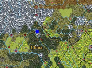

    CINA:
    I giapponesi cercano di approfittare della ritirata cinese dalla zona di Lanchow, con attacchi nelle retrovie, ma con pesanti perdite; per ora la ritirata procede in maniera ordinata.
    Il problema è che i giapponesi corrono più del previsto, mentre i cinesi, sotto costanti bombardamenti, fanno fatica a muoversi; quindi si deve rinunciare alla difesa del fiume di Ankang, ci si ritira 46 miglia più a Nord. Lì a breve saranno presenti circa 3000 AV, dovrei riuscire ad aggiungerne altri per il grande scontro.
    Segnalati come previsto dei movimenti giapponesi da Ankang verso Ovest; i primi difensori cinesi stanno per arrivare alle loro posizioni, bisognerà capire le intenzioni giapponesi, sul come intende dividere le forze, in zona non potrò contare in breve tempo su grandi numeri difensivi, anche perché ritengo che non sia questa la direzione che prenderà il grosso dell’esercito nemico, troppo complicata la situazione dei rifornimenti.

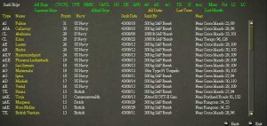

    Al solito sono successi vari casini; la TF di corazzate, che era seguita dalle TF delle portaerei ha deciso di accorgersi nel momento peggiore che non poteva seguire i cargo nel porto di Rangoon, e quindi ha cambiato destinazione autonomamente, cancellando il follow e dirigendosi verso Chittagong, suo porto base. Questo ha fatto si che in direzione della Birmania si siano mossi i cargo ed i DD di scorta, senza nessuna copertura aerea. Volevo lanciare il pc dalla finestra quando ho visto il casino che si è creato.
    Tra il ritirarsi riorganizzando la missione ed il continuare alla sperindio, ho scelto questa seconda possibilità, puntare tutto sul fattore sorpresa sperando che non abbia troppe forze disponibili a breve in zona.
    Ho semplicemente lanciato a tutta velocità i cargo rimasti vergo Rangoon (7 hex di distanza), con scorta dei DD in zona. A Rangoon ho piazzato quasi tutti i caccia disponibili, 200 tra Hurricane IIc e P40N1, divisi tra CAP e LRCAP.
    Che dire, ho aspettato una vita a partire con la missione per avere tutte le unità migliori a disposizione, ed ora queste non prendono parte alla cosa per una decisione del programma, scoccia parecchio...

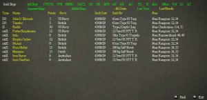

    La notte del 29 i cargo si lanciano verso il (si spera sicuro) porto di Rangoon, l'unico dal quale poter rifornire la regione. Una prima TF con i trasporti più veloci arriva sicura nella notte, l'altra più lenta con la sua TF di scorta con DD ci mette più tempo; il fatto è che quando si presentano, come prevedibile, le navi giapponesi, la scorta non si fa vedere, ed i caccia aggregati ai trasporti fanno una brutta figura, al solito. L'unica nota positiva è che il nemico non è riuscito a riunire una grande flotta, quindi il grosso riesce ad arrivare comunque in porto nel pomeriggio.
    Day Time Surface Combat, near Rangoon at 52,54, Range 2,000 Yards
    DD Natsushio
    DD Hayashio, Shell hits 3
    DD John D. Edwards, Torpedo hits 1, and is sunk
    DD Tenedos, Shell hits 4, Torpedo hits 1, and is sunk
    xAK , on fire (x1)
    xAK , heavy fires (x1)
    xAK , heavy fires, heavy damage (x2)
    xAK Nurani, Torpedo hits 2, and is sunk (x2)

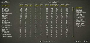

    Ora è il momento dell'attesa dell'urto aereo giapponese, che sicuramente non potrà lasciarmi fare indisturbato.
    I vari gruppi aerei sono stati divisi su varie quote e tra 0 e 2 esagoni di distanza; spero che questa dispersione delle forze non influisca sull'efficacia della difesa aerea.
    Prima i bombardieri nemici si concentrano su Pegu, dove trovano parte della LRCAP; arrivando senza scorta vengono fatti a pezzi causando relativi danni.
    Morning Air attack on Pegu , at 55,53
    Weather in hex: Clear sky
    Ki-21-IIb Sally x 39
    P-40N1 Warhawk x 24
    Ki-21-IIb Sally: 15 destroyed, 8 damaged
    No Allied losses
    Airbase hits 8
    Airbase supply hits 1
    Runway hits 37
    Ki-21-IIb Sally x 9
    P-40N1 Warhawk x 9
    Ki-21-IIb Sally: 4 destroyed, 3 damaged
    No Allied losses
    Runway hits 1
    Ora arriva il grosso delle forze nemiche, che puntano le TF nel porto; fortunatamente entrambi sono arrivate nel porto, quindi la CAP avrà una maggiore efficacia. L'attacco nemico è più intenso del previsto, arrivano anche aerei imbarcati lanciati da portaerei al largo di Moulmein, ecco l'esito.
    Morning Air attack on TF, near Rangoon at 54,53
    Weather in hex: Partial cloud
    A6M3a Zero x 25
    G4M1 Betty x 33
    Ki-43-IIb Oscar x 21
    Hurricane IIc Trop x 94
    P-40N1 Warhawk x 40
    A6M3a Zero: 4 destroyed
    G4M1 Betty: 18 destroyed
    Ki-43-IIb Oscar: 2 destroyed
    Hurricane IIc Trop: 1 destroyed
    P-40N1 Warhawk: 1 destroyed
    D4Y1 Judy x 6
    Hurricane IIc Trop x 82
    P-40N1 Warhawk x 27
    D4Y1 Judy: 2 destroyed
    No Allied losses
    B5N2 Kate x 20
    Hurricane IIc Trop x 78
    P-40N1 Warhawk x 20
    B5N2 Kate: 7 destroyed
    No Allied losses
    A6M3a Zero x 8
    A6M5 Zero x 33
    A6M5b Zero x 30
    D4Y1 Judy x 10
    Hurricane IIc Trop x 66
    P-40N1 Warhawk x 11
    A6M5 Zero: 3 destroyed
    A6M5b Zero: 1 destroyed
    D4Y1 Judy: 5 destroyed
    Hurricane IIc Trop: 2 destroyed
    xAK Malancha
    Afternoon Air attack on TF, near Rangoon at 54,53
    Weather in hex: Moderate rain
    A6M3a Zero x 7
    D4Y1 Judy x 3
    Hurricane IIc Trop x 59
    P-40N1 Warhawk x 40
    A6M3a Zero: 3 destroyed
    No Allied losses
    A6M3a Zero x 13
    B5N2 Kate x 10
    P-40N1 Warhawk x 39
    A6M3a Zero: 6 destroyed
    B5N2 Kate: 1 destroyed
    A6M3a Zero x 8
    A6M5 Zero x 26
    A6M5b Zero x 27
    D4Y1 Judy x 8
    Hurricane IIc Trop x 52
    P-40N1 Warhawk x 34
    A6M5 Zero: 4 destroyed
    xAK Nora Moller, Bomb hits 1, heavy fires
    xAK Marpessa, Bomb hits 1, heavy fires

    Breve riepilogo della fine del mese.

    Al solito prima gli aggiornamenti dalla Birmania; e c'è poco da dire. Dopo la sfuriata nemica su Pegu, con quella grossa serie di sweep, gli aerei giapponesi non si sono più fatti vedere, quindi la CAP è rimasta tranquilla nei cieli della città, mentre i cargo continuano a rovesciare i rifornimenti nella regione. I rifornimenti hanno superato le 80.000 tons e ancora varie navi sono in porto in attesa del loro turno. Anche in Cina la situazione leggermente migliora, anche se decisamente più lentamente, passando da 10.000 a 20.000 tons circa. In ogni caso in questi giorni di tregua nei cieli hanno permesso un maggior afflusso di aerei in zona, permettendo di creare una CAP anche a Pegu e Bassein, gli altri aeroporti dell'area. Ora si dovranno aspettare i numerosissimi gruppi USA del Tenth USAAF per provare a spostare gli equilibri; il problema è che senza aeroporti intermedi devo portare gli aerei per nave, non sarà una cosa breve.

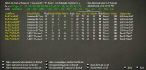

    Dal punto di vista delle unità navali, a Rangoon ho due TF di PT per un totale di 12 unità, oltre ad alcuni cacciatorpedinieri; per ora navi nemiche in porto non ne sono mai arrivate, per paura delle numerose mine presenti; sto valutando se rinforzare la forza navale a difesa del porto.
    Resta il fatto che oggi si sono presentate appena al largo della foce del fiume una grossa TF nemica composta a quanto sembra da numerose CV; con che intenzione?? Mandare alcune navi a devastare il porto e altre infrastrutture?? Nel dubbio provo a mandare le mie portaerei a tutta velocità verso Est, sai mai che ne nasca uno scontro intorno alle mie basi, con quindi la possibilità di sfruttare anche aerei di terra.

    Quasi completato il sistema difensivo della zona Est delle pianure centrali, il problema è che la maggior parte delle unità nemiche sono sparite dai radar per l'ennesima volta. Dove riappariranno ora?? Non saprei proprio, perchè io avrei provato a continuare a spingere in zona; ora l'obiettivo è di rimanere abbastanza bilanciato sui vari fronti difensivi con qualche riserva, per tamponare rapidamente le falle che si potrebbero aprire.
    Finalmente un minimo andamento positivo per i rifornimenti, grazie alla Birmania, a breve si proverà a riattivare i rimpiazzi ed aggiornamenti per alcune unità.

    Sono ormai pochi i giorni di navigazione che mancano alla grossa formazione navale alleata per raggiungere l'isola. Si tratta dell'ulteriore missione (dopo Birmania e Horn Island) per rafforzare le basi già disponibili ma sotto assedio nemico; gli sbarchi in territorio nemico avverranno successivamente.
    In questo momento 4 CV, 3 CVL e 4 CVE sono in navigazione di scorta a numeroso naviglio con rinforzi aerei, di uomini ma soprattutto di rifornimenti per la martoriata isola.
    Ad ora nessun avvistamento nemico, si naviga nell'ombra, la sorveglianza aerea giapponese non è la prima volta che mi lascia indisturbato.
    L'obiettivo è lasciare le CVE a far da CAP agli scaricamenti di quanto necessario, il resto delle forze navigherà intorno all'isola per impedire eventuali offensive della Kido Butai; non si ritiene la missione troppo pericolosa, sia per il relativo peso dell'isola, sia per il fatto che sarà difficile per i giapponesi mandare forti gruppi aerei di offesa, la base più vicina è la sola Christmas Is. a 14 hex di distanza.
