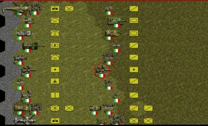

    cartografo dell' O.A.I. del con comando meridionale non posso parlare ho giurato con tanto di cartolina rossa , a 46 anni mi scade , e poi occorre un secondo cartografo per decifrarle , il tipo l'ho visto solo una volta in vita mia
    cartina scala SP ... parliamo di 50m*50m su mappa massimo di 10km q
    definiamo una volta per tutte quello che devo fare ... perché secondo me ancora sbaglio ...
    se ho della fanteria caricata su blindati uso questa: 077 fanteria meccanizzata.jpg
    una volta scaricati uso per definire i blindati questa: 065 meccanizzata.jpg
    per la fanteria appena scaricata uso questa: 073 fanteria.jpg
    ma questo simbolo 065 meccanizzata.jpg mi identifica anche i carri armati verrebbe fuori un casotto ... possibile che non ci sia un modo più "snello"
    una cosa del genere per gli AAR funziona? è corretta? sto sbagliando?
  6. auricaesar
    auricaesar
    26 Luglio 2014
    1.521
    +182
    Al secondo carro a destra, se è un semovente, va aggiunto un pallino con una linea verticale sotto.
    È una ariete. .. il secondo nella linea di destra
    Il c1 il terzo linea di destra è un centauro

    Il centauro dovrebbe avere la linea della cavalleria
    non credo ...
