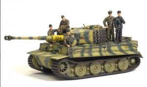

    io al Hobby Model dell'anno scorso mi sono regalato questo, così ho fatto prima :)
  12. auricaesar
    auricaesar
    26 Luglio 2014
    1.521
    +182
    Bellino.
    Ma i Tiger erano così bassi? Io me li immaginavo non dico il doppio ma una metta più alti...
    Sarà che quando ho visto la foto di un Maus e di uno stuka ho dovuto rivalutare tutte le mie idee.
