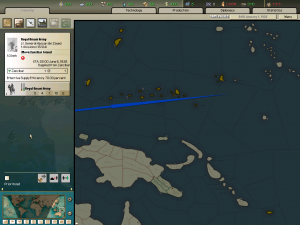

    Ciao ragazzi,
    ho un problema con le distanze navali nella mia mod di HoI2 DD Armageddon. I modificato la mappa con la Jamie’s MapUtility e ho seguito tutte le istruzioni accuratamente. Dopo molti test, sono riuscito a far funzionare il gioco, anche sistemando la questione delle connessioni/file adj-mod.
    Il primo test consisteva nel separare l’isola di Zanzibar dalla terraferma in Africa, dal momento che la provincia Zanzibar 1140 comprende normalmente terraferma + isola. Ho creato una nuova provincia 2602 con il giusto colore di ID (quindi non ho cambiato il file colorscales ma solo il file provID) e ho impostato tutte le coordinate, ho aggiunto un port seazone (ho usato quello di Hofn) e ho aggiunto una connessione al mare tramite il file adj-mod (ho bilanciato questa connessione in più rimuovendo la connessione Trieste-Lubiana che ci mette 13 giorni! Tanto vale meglio non passarci di lì).
    Ora, ho lanciato il gioco e avviato il tempo, tutto funziona correttamente, ma non posso muovere le mie navi nell’isola di Zanzibar perché questa è a più di 10.000 km dalla mia base navale di partenza (ho assegnato Zanzibar al sultanato di Muscat in una mod del XVIII secolo. Muscat è a meno di 3.000 km). Se aggiunto un porto all’isola, posso fare rebase alle navi, che si dirigono da Muscat a Zanzibar con una traiettoria corretta, ma poi ovviamente non posso muovere le navi nel mare intorno all’isola di Zanzibar (Zanzibar Channel) perché questa è troppo lontana.
    Per fare un altro test, ho aggiunto una connessione via terra tra la provincia Zanzibar sulla terraferma africana (1140) e la nuova isola (2602) tramite il Zanzibar Channel (2031) nel file adj-defs.csv in HoI2\map, ma la freccia blu direzionale va a Parigi, non a Zanzibar! O in qualche posto vicino a Parigi, la fine della freccia non è precisa. Non so se la provincia di Parigi sia veramente coinvolta in tutto questo, o se la freccia stia in realtà puntando a Hofn ma non riesce ad arrivarci.
    Ho fatto un altro test e ho usato una provincia random inutile (ho scelto la provincia 1616, l’isola di Pulusuk nelle Caroline) e ho impostato le nuove coordinate, in modo da incorporare l’isola di Pulusuk presente nella mappa all’interno di un altro gruppo di isole vicine, e usare l’ID 1616 per la nuova isola di Zanzibar.
    Di nuovo ho impostato le nuove connessioni, che ora sono:
    (759;2573;Delete
    2573;759;Delete)
    1616;2249;Delete
    2249;1616;Delete
    1616;2031;Add
    1616;2031;Add
    Il risultato è che posso avviare il gioco, ma la provincia 1616 di Zanzibar è di nuovo a migliaia di km di distanza da Muscat (ed è la stessa distanza dell’ID 1616 originale nelle Caroline da Muscat). Nonostante nella mappa di gioco la nuova provincia 1616 sia posizionata nel Zanzibar Channel al largo della costa africana, nei calcoli delle distanze la provincia è ancora considerata parte dell’arcipelago pacifico. Così la flotta non riesce ad arrivare a Zanzibar partendo dalla penisola araba.
    Se inserisco un porto nell’isola di Zanzibar, le navi possono ribasarsi lì (con una traiettoria della freccia blu direzionale corretta) ma non possono muoversi nel mare circostante e possono solo andare direttamente nei mari delle isole Caroline (vedi immagine).
    Con una connessione terra-terra tramite mare ho collegato la terraferma africana (1140) all’isola di Zanzibar, ma la freccia blu delle truppe nella provincia 1140 punta al mare 2249 (mare delle isole Caroline) della provincia 1616 originale (vedi immagine).
    Tutto questo è strano. Ho fatto molte prove ma nessuna di queste ha risolto il problema. È un bug dei calcoli di distanza navale o a motivo di qualche coordinata X Y che ho inserito male?
    Spero d’aver spiegato il mio problema in maniera chiara. Se qualcuno di voi ha mai incontrato questo problema e/o sa come risolverlo, qualsiasi consiglio sarà estremamente apprezzato!
