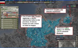

    Ma come si toglie cancella elimina insomma un hq a 6 stelle?
    gli ho tolto il territorio di competenza, tolto le armate... tolto il leader ma nulla... non mi da il comando disband...

    Lo fai in tre semplici passi.
    Non serve neanche togliere le armate prima di eliminarlo, le ritrovi sciolte in automatico (ma ricordati di aggregarle all'altro HQ dopo)

    Possibile anche in Italia. Non ci sono vincoli, neanche legati ai continenti. Potresti avere un unico teatro da Roma all'Australia volendo.
    Sei sicuro di aver selezionato tutte le province? Tutte tutte? Anche il Dodecanneso?? Si nascondono bene quelle piccole isolette tra Grecia e Turchia... :p

    sisi selezionato tutto ma nulla... mah mistero...
