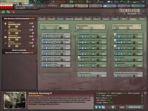

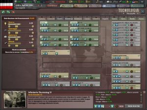

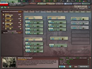

    Tanto per darvi un'idea date un occhiata all'infantry technology con vanilla 1.4 e paragonatela con questo (semi-definitivo) per il minimod. NWI (il mod vero e proprio sarà fatto con Semper Fi, a questo punto).

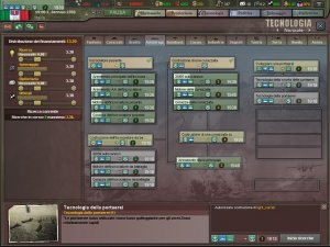

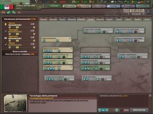

    In teoria, si ma, guarda come sta diventando il file delle tecnologie della fanteria e confrontalo col file di vanilla; immagina se personalizzassimo tutte le classi di navi di tutte le maggiori potenze.
    Ho un problema per l'attivazione di alcuni tipi di unità: mi spiego meglio, per evitare di creare (almeno in questa fase) nuove tecnologie e nuovi tasti (che non saprei proprio come realizzare), ad esempio avrei bisogno che il tasto che attiva il bombardiere strategico e non ha in seguito ulteriori usi, avesse la possibilità di fare un secondo step X anni dopo, per attivare il bombardiere strategico intercontinentale.
    Qualcuno ha idea di cosa dovrei inserire come testo nelle tecnologie per permettere un ulteriore step e per permettere, conseguentemente, nel secondo step di attivare una nuova unità?

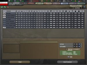

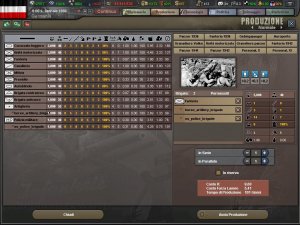

    +120
