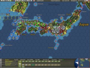

  7. blizzard
    Se riesci a non vedere un immagine come questa considerati già contento e fortunato:
    Bandierine di tutto il mondo piantate sul sacro suolo jappo :D
  8. blizzard
    Tutte le partite che ha vinto il Giappone sono finite nel 42 o 43. Quelle che arrivano al 45 sono come nell'immagine però potresti essere il primo cambiare le cose ;)
    A parte gli scherzi non ne ho letti più di 10 di AAR, ce ne sono centinaia, magari qualcuno é finito in modo diverso
