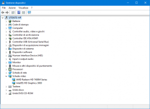

  12. Carlos V
    Carlos V
    15 Dicembre 2010
    1.713
    Puglia
    +547
    Ho seguito tutti i passaggi e non è successo nulla (poi ho scoperto il perché, c'è scritto più sotto).
    Certo, ecco qui la schermata di Gestione Dispositivi, in cui sono evidenziate le due schede video.
    Facendo alcune ricerche ho scoperto che alcune schede grafiche AMD, con l'aggiornamento a Windows 10, vengono tutte tramutate in AMD Radeon HD 7400M Series, il pc non la riconosce più (e quindi nemmeno il programma di AMD) e non funziona come dovrebbe. Da qui le scarse prestazioni dei giochi.
    Pare che sia un bug dei computer HP ancora in attesa di soluzione. L'unica cosa sensata da fare è tornare a Windows 7 (con cui mi trovano benissimo, eh, l'aggiornamento era più che altro uno sfizio personale). Ora mi domando: perderò tutti i dati personali, i programmi e i giochi installati? Posso andare sicuro o mi consigliate (come leggo sul web) un backup?
