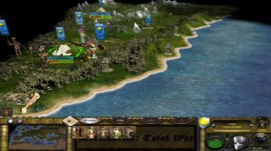

    La mappa è stata aggiornata all'anno 1453 con bisanzio già conquistata. (gli amanti dell'impero bizantino invece troveranno all'interno il file che permette di difendere Costantinopoli fino all'ultimo uomo). La campagna mi è sembrata molto difficile, bene così.
    Giorni e giorni di tribolazione mi è costato invece aggiungere la fazione azteca. Ho dovuto aggiungere tutti gli edifici precolobiani che nel mod erano assenti e, causa la mia inesperienza, mi è crashato tante di quelle volte che sono stato tentato da desistere. Pero il caro libro di Prescott mi guardava :p e alla fine ho ceduto. Sono riuscito a risolvere tutti i problemi e alla fine chi vorrà conquistare lo Yucatan si troverà davanti orde di "selvaggi la cui mente è ottenebrata dalla superstizione". Nel vecchio mod invece vi era una sola battaglia da affrontare. Adesso la fazione azteca sarà totalmente autonoma, il messico sarà controllato anche da "ribelli" tipo i Tlascalani o i Maya, introdotte tutte le unità e reso realistico il loro danno e il loro mantenimento.

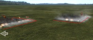

    A Venetian Handgunner.jpg Vi avevo già detto che queste saranno fanterie polivalenti, in grado di combattere efficacemente sia con spada sia con archibugio (per risparmiare slot, e riprodurre l'intreccio di più unità diverse all'interno di un tercio, altrimenti impossibile).
    Vedendo un sacco di immagini e dipinti del periodo però ho visto che una formazione diffusissima era il semplice quadrato circondato da una "cintura" di archibugi. Mi sono divertito a ricreare qualcosa di simile per medieval ma purtroppo esso non potrà essere utilizzato dall'AI (che userà comunque una formazione efficace) però potremmo utilizzarla noi.
    Ciò a cui mi riferisco è questo:
    Nel gioco se sovrapporrete le unita di picchieri con quelle dei "pistoleri" (con formazione allargata) otterrete questo:
    All'avvicinarsi della cavalleria, basterà cliccare sul tasto "restringi formazione" e i tiratori si metteranno al sicuro all'interno delle picche e spareranno qualche colpo fra gli spazi. Gli altri quadrati se opportunamente posizionati a scacchiera forniranno copertura a quello minacciato:
    Durante il corpo a corpo alcuni useranno la spada altri continueranno a sparare saltuariamente.
    Per quanto riguarda la campagna, ho preso come primo test firenze e dopo una 40a di turni di pace (pace di lodi) in italia è scoppiata la guerra fra milano e venezia, ed essendo milano troppo forte ho deciso di prendere le parti dei veneziani per mantenere l'equilibrio. Una prima battaglia è sta da me vinta in modo totale, grazie a truppe di qualità e ad un terreno propizio (i milanesi erano costretti a passare su uno stretto passaggio e la mia artiglieria sparava sulle truppe ammucchiate). Al turno successivo la mia armata è stata attaccata contemporaneamente da 2 armate milanesi. loro erano in totale 3400 la mia era 2600. La partita è stata combattuta fino alla fine, la mia artiglieria, assente nell'esercito nemico, ha spezzato da distanza ravvicinata alcuni quadrati mentre la mia cavalleria è riuscita a mettere in fuga i balestrieri, con me avevo i migliori mercenari disponibili. Dopo un pò però il fronte ha ceduto, è seguita una mischia furiosa in cui la mia cavalleria ha tentato il tutto ed è finita per immolarsi, alla fine l'intera mia armata è stata annientata. Il nemico ha perso pure quasi 2000 uomini. Il mio esercito così faticosamente allestito è stato cancellato :(.
