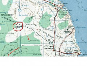

    in una mappa della zona (americana anni 50) Gabr dovrebbe significare "Tomba"
    vicino a Sidi Azeiz cè un "Moslem Cemntery",con un torrente secco vicino,
    magari è propio il posto esatto della battaglia!:humm:
