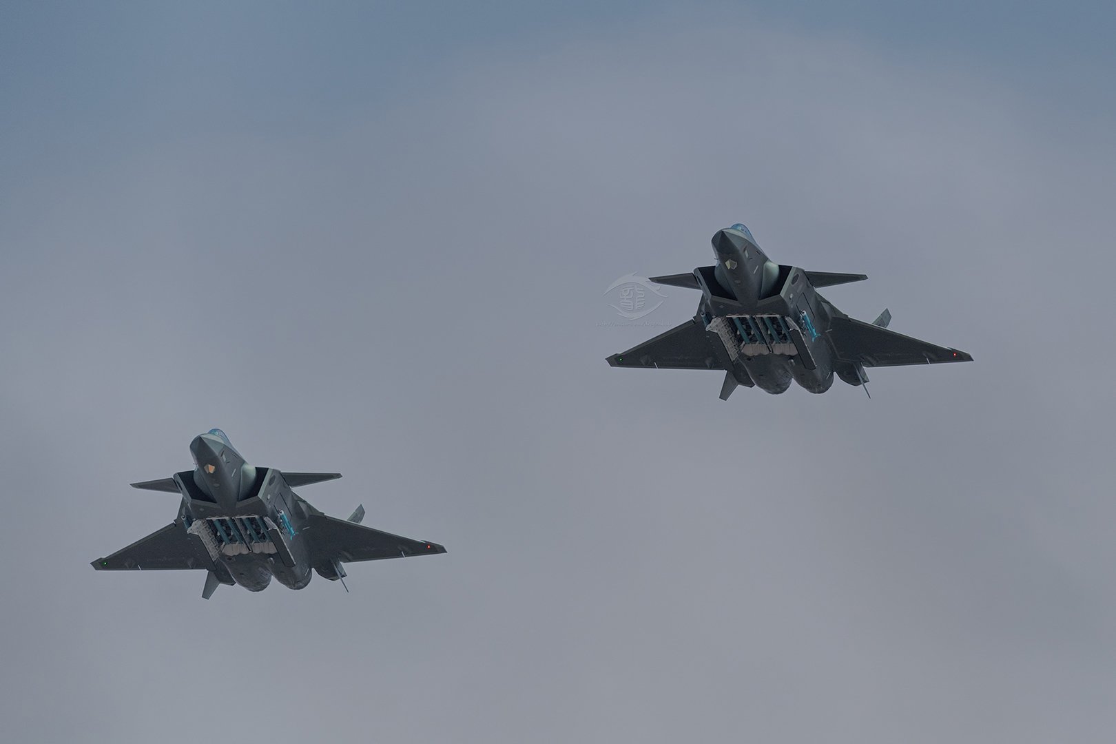

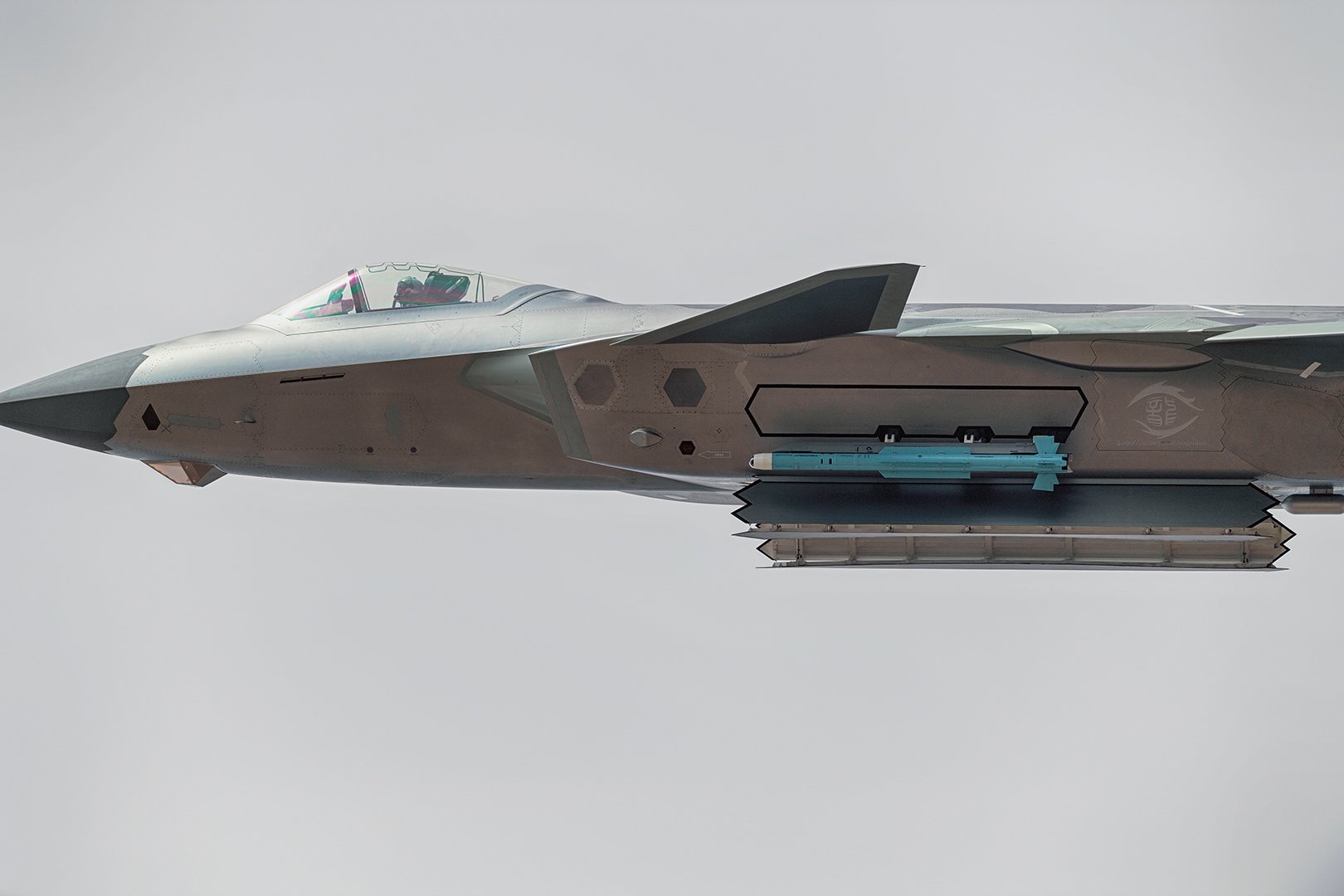

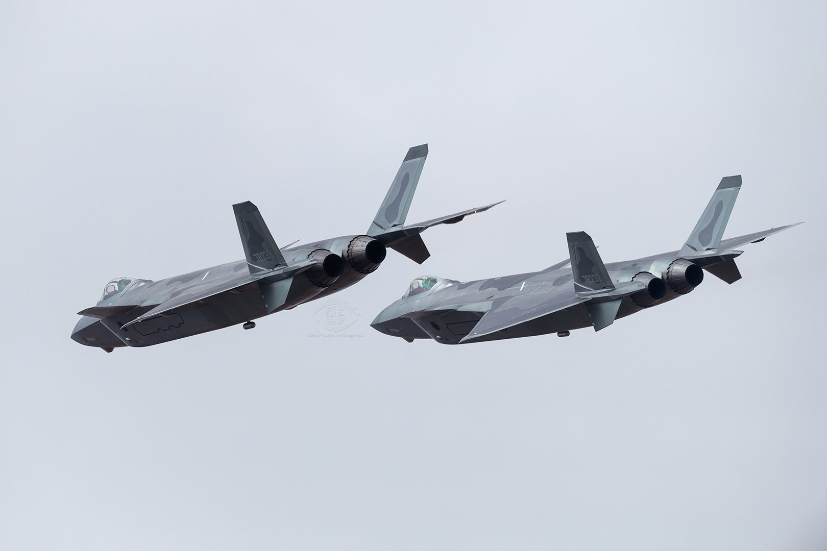

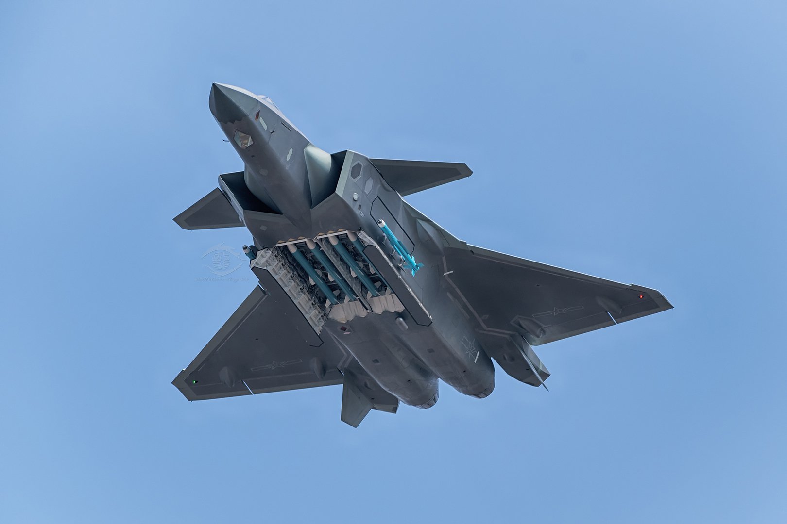

    È un po' che non vedevo il J-20, sono vecchie foto ma l'armamento esterno non l'avevo ancora visto... Il senso qual'è ? aumentare la traccia radar ?
    [​IMG] [​IMG] [​IMG] [​IMG]
  20. metalupo
    metalupo
    20 Ottobre 2006
    2.795
    +156
    Non mi pare esterno.
    Nell'ultima foto i due missili laterali non somo presenti e nella seconda foto si vede chiaramente la sagoma di quello che pare uno sportello laterale chiuso.
    Ritengo che i missoli laterali siano estaibili richiudendo lo spostello, mentre misisli ventrali operino solo a spostello aperto.
