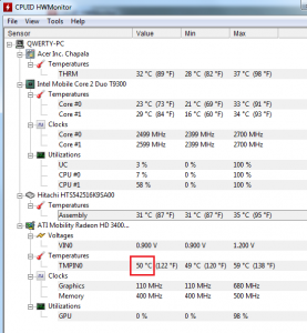

    niente era cambiato, il mio obiettivo era poter giocare a c:mano e altri giochi da processore senza far surriscaldare la cpu, e c'ero riuscito
    però ora volevo poter giocare anche "giochi di grafica" (age of empires 2 hd :lol:) con un frame rate buono senza al tempo stesso far raggiungere gli 80° alla scheda grafica, quindi ora guardo valori (vga) che prima non consideravo
    ho smontato per la prima volta l'intero dissipatore, si c'era un po' di polvere, ora è pulito
    tolgo la vecchia pasta termica alla cpu, e ci metto la nuova, poi vado a pensare alla scheda grafica, quello che ormai è il mio vero obiettivo, perchè come già detto è l'unica che ancora arriva a surriscaldarsi con alto carico di lavoro. e ho una sorpresa, trovo una cosa che non mi sembra proprio una pasta, per quanto alterata dal tempo possa essere:

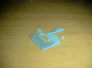

    scopro così che esiste un'alternativa alla pasta termica, e si chiama pad termico. lo tolgo comunque, avendo letto che si può sostituire con la pasta termica
    ci metto la pasta termica, e.... ci rimango fregato. penso che sia questione di distanza tra chip e dissipatore, non posso schiacciare il dissipatore sopra la pasta termica del processore grafico, non è progettato per questo.
    cioè non ottengo un miglioramento, anzi ottengo un peggioramento (come temperatura della scheda grafica), penso che il motivo sia quel millimetro del pad termico non ben compensato dalla fluida pasta termica
    vado per migliorare... e invece vado a peggiorare, devo escogitare una soluzione, almeno temporanea, e ho l'idea di raddoppiare la tensione della ventola della base del portatile, da 5 a 10,5 V
    scende la temperatura della vga, e ritorna dove? a com'era di cominciare questa operazione, esattamente a 50°
    con la sottile differenza che ora il rumore della ventola è veramente fastidioso

    Sì devi rimettere un pad termico, il dissipatore deve aderire perfettamente al processore, altrimenti non serve a nulla... Se non fa ben contatto ti conviene sospendere gli esperimenti, rischi di danneggiare la GPU

    ho pensato che un pad termico messo molto male deve essere comunque meglio della mancanza, quindi ho posizionato i tre frammenti maggiori sopra il chip grafico e li ho annegati nella pasta termica per non rischiare che rimanesse dello spazio tra le separazioni dei frammenti

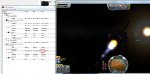

    per prova ho sforzato al massimo il computer (senza tenere limitate le frequenze della gpu dal menù del risparmio energetico), ho portato il carico al 100% sia per la gpu che la cpu facendo girare in contemporanea kerbal space program (non leggero per la mia misera HD3400 mobility) e play the fools con c:mano
    la gpu non è mai arrivata a 70, mentre la cpu supera appena i 40°, è una vittoria

    PS notare minaccioso l'avatar di @DistruttoreLegio che compare nell'ultima immagine, non me n'ero accorto mentre prendevo lo screenshot :D
