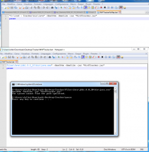

    io avrei un problema con il tracker non riesco a farlo funzionare , avendo il sistema a 64 bit la guida dice di cambiare la stringa delle prorietà con questa,
    "C:\Program Files (x86)\Java\jre7\bin\java.exe" -Xms384m -Xmx512m -jar "WitPTracker.jar"
    pause
    ma mi dice che c:\program is not recognized etc...
  12. bacca
    "C:\jre6 - Tracker\bin\java" -Xms384m -Xmx512m -jar "WitPTracker.jar"
    pause
    e devi installare le jre6 in c:

    Ho installato anche il 6 32 bit ma l'errore persiste :(

    Ho provato ad installare tutte le versione del 6 ma nulla , mi puoi copiare la tuo stringa nei 2 file bat?

    lo disistallato e messo il 32 bit in C , ma continua a darmi l'errore del percorso sbagliato ho messo ha tutti i due file bat quello che mi hai scritto tu e copiato l'exe nella cartella sul desktop come dice la guida ma nulla.
  17. cohimbra
    2.819
    +1.159
    Fai un piccolo sforzo e posta la schermata con percorso ed errore.
    E' possibile anche sia una semplice questione di " " messe al posto sbagliato o mancanti.
  18. bacca
    deve essere esattamente in C:\jre6 - Tracker\bin\java
    o in percorso che vuoi tu, basta che poi nel file metti il percorso che vuoi tu...
