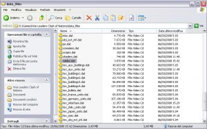

    L'estensione del file é "Tipo: Film video Cd", così c'é scritto dentro la cartella data_files, ho provato a pensare diverse soluzioni per cercare di aprire questo tipo di file video ma cercando un pò in rete non ho trovato niente. Per quanto riguarda la versione del gioco dovrebbe essere la 1.0, però quello che non rieco a capire e perché il mio gioco abbia quella disposizione di file diversa.... bah :humm:. Mumblé mumblé, così posso solo fare le battaglie con gli scenari, ma la campagna me la scordo, almeno fosse stato in inglese, ma in tedesco l'unica parola che capisco é "ja" e diventa un impresa impossibile... Che rabbia :mad:

    Dimenticavo, il file é visulizzato con l'icona cd di nero e mettendo la freccia del mouse sopra viene scritto "Tipo: Film video Cd"

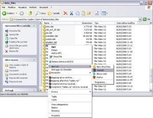

    E' normale che il computer te lo rilevi come Film Video Cd, anche a me che ho Nero fa lo stesso giochetto.
    Tu apri comunque il file tables.dat con WinRar
    Ti si aprirà una nuova finestrella di WinRar relativa al file "Tables.dat", trascinaci al suo interno il file in prima pagina "textos.txt" sostituendo quindi il vecchio.
