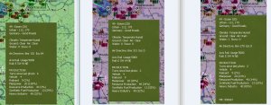

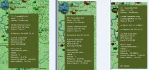

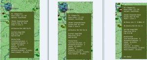

    Con il Bomber Command sto martellando Düsseldorf e Colonia, mentre con l'8th AF sto bombardando Essen. Tolgo ed aggiungo delle preferenze sul tipo di bombardamenti per vedere quali effetti hanno.
    Non riesco a capire bene gli screen in sovraimpressione delle industrie nemiche, però vedo delle variazioni nei valori. E' già qualcosa.
