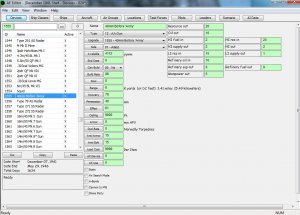

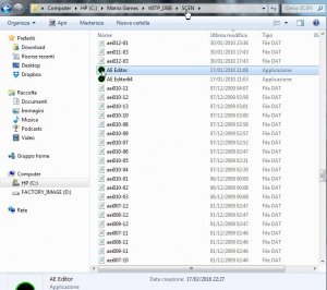

    per modificare le AA sul tuo DB con editor:
    1 - nella cartella scen del gioco, cerca il programma AE Editor ed aprilo con 2 click
    ecco la schermata

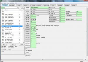

    Click su menu File e cerca lo scenario nr 28 (quello del 7 dicembre)
    una volta aperto lo scenario hai la possibilità di scegliere e modificare le varie componenti del gioco
    seleziona "Devices"
    e cerca il numero 1132 (40mm bofors M1)

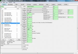

    le manine indicano i parametri da sostituire (sostituisci con acc 98, pen 40 e eff 20)
    lo stesso cannone con i dati modificati

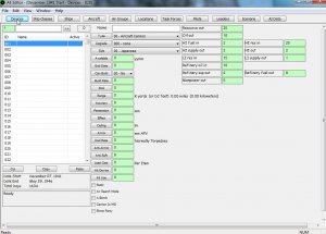

    poi cerchi il device con codice 1555 (40mm bofors Army)
    e anche qui procedi con la modifica dei dati (acc 103, pen 40, eff 20)
    a questo punto scegli save dal menu file e i giochi sono fatti ;)
