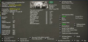

    3) Per l’upgrade ho selezionato upgrade nella schermata delle unità. È la procedura giusta? Devo fare altro?

    Posta l'immagine di una delle divisioni che vediamo
  13. GeorgePatton

    Eccola

    La divisione ha tutti i device miglirati ma non potrà cambiare TOE occhio. Perchè per farlo deve essere messa in Rest/Training
    Sempre sempre usare il massimo degli assets disponibili:eek: perchè almeno vai sul sicuro ed eviti il rischio di perdere LCU che non puoi ricreare per mancanza di device

    Una volta messa in rest quanto tempo ci mette a cambiare toe?

    1 turno, ma il rest lo puoi settare solo se la base non è contesa. Inoltre deve essere nel range del massimo comando (o basta il comando di corpo?) e avere abbastanza supplies

    Dev'essere in range di un command HQ, Corps e simili non funzionano.
    Ci vuole si un turno a cambiare TOE, ma poi ovviamente i nuovi elementi devono essere presenti nell'inventario e portati nell'unità, operazione che richiede supplies e tempo.

    La base è contesa senza ombra di dubbio. Gli altri due requisiti sono soddisfatti. Stasera provo comunque a metterne una in rest e vediamo che succede
