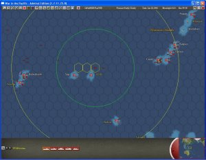

    Dopo l'attacco sulle Mariane il nemico ha ripiegato, ne approfittiamo per evacuare il prezioso naviglio danneggiato che è in grado di prendere il mare: gli incrociatori pesanti Kinugasa (Sys=42, Fld=22, Eng=10) e Furutaka (Sys=20 Fld=5, Eng=5) e la petroliera AO Sata (Sys=41, Fld=10, Eng=2). L'incrociatore pesante Aoba invece resta a Saipan, i danni riportati sono molto gravi (Sys=74, Fld=69, Eng=17), mentre il Kako è uscito intonso ed è in grado di operare (sta scortando anch'esso il convoglio con le imbarcazioni danneggiate diretto nelle Filippine). Lotta ancora con il fuoco (fire=49) l'equipaggio del posamine CM Itsukushima, ed è il terzo giorno consecutivo; comunque vada a finire un plauso va a questi tenaci marinai.
    Adesso devo decidere come comportarmi con l'incrociatore Aoba, obbligato a rimanere in un porto di primissima linea (appunto Saipan) per qualche tempo e quindi esposto a seri rischi di bombardamento e di conseguente affondamento. Portare in loco una nave tender AR aiuterebbe ad accorciare i tempi?
    Il rendez-vouz tra le portaerei nipponiche e gli incrociatori pesanti danneggiati; CV nemiche a 19 esagoni sudest

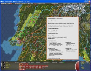

    Approfittando della disponibilità di una riserva mobile (1° divisione carri, di stanza a Rangoon) che può percorrere in pochissimo tempo tutte le strade che portano ai fronti (e quindi coprire eventuali buchi/sbilanciamenti/sortite) si è deciso di attaccare un contingente nemico arroccato nella giungla, dietro le sponde di un fiume a poche decine di miglia a sudest della città birmana di Toungoo.
    Coperte quindi dall'arrivo della 1° divisione carri che ne prende momentaneamente il posto al fronte, si sono mosse verso est la 33° divisione fanteria e la 17° brigata mista indipendente, appoggiate da un battaglione di artiglieria (12x 75mm); una volta al di la del fiume c'è stata la vittoriosa battaglia contro due unità di parà alleati (rispettivamente identificati come 50° Indian Para Brigade e 1° USMC Parachute Battalion), costrette a ripararsi in città dopo aver subito pesanti perdite.
    Adesso la sponda orientale del fiume è di nuovo in mano jappo, ponte compreso ovviamente. L'azione però non aveva alcun fine particolare, è stata più che altro l'ennesima azione di disturbo. La mia domanda adesso è: controllando entrambe le sponde del fiume ed avendo stack di pari livello che si fronteggiano, se faccio tornare verso ovest le mie unità scatterà mica un rovinoso shock attack? Io penso di no, ma è meglio avere conferme prima di fare mosse avventate.
    Al momento sta muovendo solo la divisione di fanteria, la brigata mista indipendente e il battaglione di artiglieria rimarranno a presidio dell'esagono appena conquistato, sebbene sia piuttosto esposto agli attacchi aerei alleati. Ma la posizione in piena giungla mi fa pensare positivo, pensiero derivante dal fatto che lo stack nipponico trincerato appena a nord di Rangoon (giungla) e sottoposto da intere settimane a quotidiani pesantissimi bombardamenti da parte dei 4E a bassa quota regge piuttosto bene; le perdite sono irrilevanti, la fatigue non ha mai superato i 30, la distruption non ha mai superato i 10/15. L'unico paramentro che pare realmente risentirne è il morale, che cala lentamente, ma avendo possibilità di fare turnazioni è un problema relativo, fronteggiabile senza troppi patemi (per adesso).
