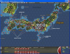

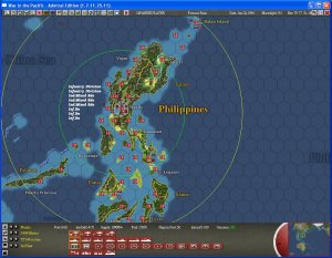

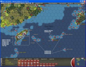

  2. cohimbra
    22 giugno 1944, situazione difensiva

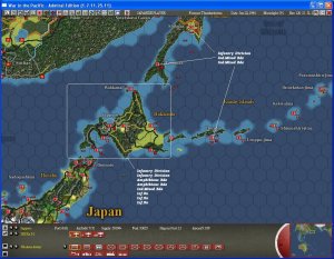

    Ok, da tener presente che ognuna delle quattro brigate miste indipendenti di stanza a Java hanno appena ricevuto un battaglione di fanteria di rinforzo ciascuna, che combinati tra loro formeranno ben quattro divisioni di fanteria...liberando quindi le divisioni 16a e 48a, unità di elite con exp 80/90. L'evacuazione è già cominciata dal porto di Batavia.
    Ho però bisogno di suggerimenti su come piazzare le unità (attualmente presenti), in particolare per Luzon e Formosa. Su, sbizzarritevi. Io sono in pieno delirio, sono entrato talmente nel dettaglio che non riesco più ad avere una visione d'insieme.
    Ultima modifica: 25 Luglio 2016

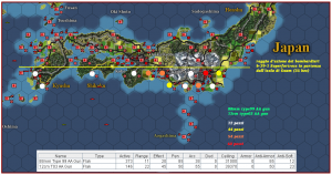

  3. cohimbra
    24 giugno 1944, cade Guam
    Un mese esatto abbiamo resistito, i ripetuti raid delle corazzate e l'incessante andirivieni di b-24/b-29 sono stati troppo per noi. La delusione è forte, la preoccupazione sale. Con Guam in mano alleata diviene a rischio per la prima volta dall'inizio delle ostilità una consistente fetta della costa sud del Sacro Suolo Jappo, adesso raggiungibile dai b-29 che saranno certamente basati a Guam una volta riparate le piste perlopiù inservibili. Ogni squadriglia di caccia diurni e notturni disponibili (appartenenti cioè agli Hq ristretti di esercito e marina presenti in patria, rispettivamente 51a divisione aerea e 13a flottiglia aerea) sarà ridisposta a copertura della suddetta area.
    Questi i principali centri urbani a rischio, con le fabbriche e il resto:
  4. cohimbra

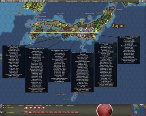

    Difesa antiaerea della zona esposta - Ho passato in rassegna l'artiglieria AA disponibile presso General Defence Army, Central Army, Western Army, Eastern Army, in particolare quelle unità dotate di pezzi da 88mm e da 12cm (che sparano rispettivamente fino a 31.000 e 39.370 piedi, nel gioco questo dato è chiamato ceiling); ci sono reggimenti da 16 pezzi, battaglioni da 8 pezzi e compagnie da 4 pezzi.
    Questo è il massimo che ho potuto fare per coprire ogni esagono ad oggi esposto agli attacchi dei b-29 provenienti da Guam, utilizzando la quasi totalità dell'AA disponibile al momento in patria.
    Facendo due conti si vede come abbia impiegato ben 394 pezzi (tra 88mm e 12cm) sui 519 in possesso delle intere forze armate nipponiche (come si evince dal tracker alla voce active, 373 pezzi da 88mm più 146 pezzi da 12cm), in pratica il 75% del totale...c'è bisogno di più AA pesante, molta di più, questo è uno dei principali talloni d'Achille dei jappo.
    E' ovvio che, o per l'avanzare del nemico o per l'apparire di nuove tipologie di 4E dal maggiore raggio, la disposizione delle batterie antiaeree è del tutto provvisoria, soggetta a rapidi stravolgimenti al succedersi degli eventi.
    A seguire deciderò e posterò la disposizione della caccia diurna e notturna; restate con noi nel decadente ma ancor fascinoso impero dello Showa Tenno! Bombe a secchi assicurate!

    ancora no, dai... Magari riesci a bastonare per bene i B-san durante le prime incursioni. Fiducia.
  6. blizzard
    Per la difesa antiaerea ci sono anche i cannoni DP (double porpouse) utilizzabili sia contro le navi sia contro gli aerei, presenti in tutte le BaseForce.
    A Yokohama-Yokosuka e a Kobe (forse anche Hiroshima) ci sono delle grosse BaseForces che a un certo punto (fine 43?) upgradano aumentando di molto i cannoni per la difesa navale e aerea. Se non l'hai già fatto devi solo abilitargli upgrade e replacements.
    Guam é proprio al limite dell extended range per i B29, penso che proverà sicuramente a bombardare il Giappone, la tentazione sarà troppo forte per non farlo :D
    Ma con la difesa mista AA - caccia che stai approntando prevedo che l'Alleato avrà dei dispiaceri-delusioni.
    Difendi bene Tokyo, anche con i caccia notturni, con tutte quelle industrie pesanti é una fonte di supplies troppo importante per il Giappone.

    Ma da Guam non credo che partiranno tanti , raid , la distantza è lontana , già cosi ci saranno tanti aerei che andranno in riparazione.
    secondo me se la tenta... Che altro scopo avrebbero i B-29 ?
  9. qwetry
    I b29 non possono volare così in alto da essere praticamente invulnerabili a tutto? Almeno in questo periodo
  10. cohimbra
    Gli 88mm*** arrivano a 31k piedi, i 12cm arrivano ad oltre 39k piedi. Bombardamenti da quote superiore penso (spero!) di poterli sopportare.
    Ps. I b-29-1 Superfort hanno un limite di 33.600 piedi come altitudine massima raggiungibile.
    ***tra 21 giorni il 90% dei pezzi da 88mm sarà sostituito dai pezzi da 12cm
    Tipo questa?
    Dovrò spulciare le caratteristiche delle varie DP, anche se in gran parte stanno nei ToE di unità statiche.
    Mi aspetto incursioni notturne, ma non si sa mai. Dovesse tentare di giorno e trovarmi scoperto si galvanizzerebbe un po' troppo.

    +1 Al limite del range i B-29san non potranno fare molto, ci saranno parecchie scie di fumo ;) e mi sa che potresti girare un film in stile "Unbroken":D Banzai!
  12. blizzard

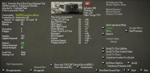

    Esatto intendevo proprio questa!
    Vedi che ha 96 (!!) Cannoni da 12.7 cm e 16 cannoni da 8cm; che puoi a ragion veduta aggiungere nel monte della difesa AA.
    Ok che la base di Yokosuka non la puoi spostare , però non necessita assolutamente altre AA, quei 54 cannoni che ci hai messo li puoi spostare da un'altra parte, ad esempio Tokyo.
    Le altre BF piú piccole hanno cmq dei cannoni DP e possono essere spostate.

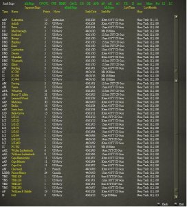

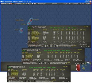

  20. cohimbra
    Troppo generoso, circa il 65% delle cose che scrivo sul forum è spazzatura. Magari però su questo thread in particolare riesco a mantenere un profilo perlomeno dignitoso. Ti ringrazio per avermelo fatto notare, nonostante tu sia un rinomato giocatore nemico dell'Impero.
    Mi trastullavo con WitPAE, vagando un po' qua un po' la tra le schermate, quand'ecco che il mio astuto occhio cade sulle (presunte) perdite di naviglio alleato in quel di Truk.
    Stupefacente. Se anche soltanto la metà del bottino reclamato fosse reale sarebbe un ottimo colpo per noi. Banzai! Notare come le mine MK 16, che avrebbero (condizionale d'obbligo) causato l'affondamento di ben cinque battelli della US Navy, sono state perlappunto posate dalla...ehm...US Navy.
    Purtroppo a Guam è andata diversamente, ma Truk era una 'fortezza', Guam no.
    Di quest'ultima immagine non mi fido manco per nulla. Toh, magari il sommergibile olandese, il landing craft (LCI) ed il piccolo dragamine (YMS) ci possono stare, il cacciatorpediniere (DD) anche, in un impeto di generosità me lo voglio concedere; ma che un incrociatore 'leggero' come il Phoenix sia saltato su di una mina, bah. Non lo ricordo affatto.
    Ultima modifica: 2 Agosto 2016
