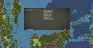

    ah, quando singapore è in mano jappo, si può espandere il cantiere navale? mica giusto però che noi non si possa!
  4. ITAK_Linus
    4.312
    +2.238
    Tié! Viva l'Impero!
    Fra l'altro ti ringrazio: mi hai fatto ricontrollare e mica l'avevo espanso ahahah

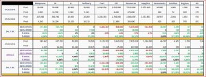

    Fatta la valutazione trimestrale dell'economia.
    Si conclude con un glorioso "vabbé, pensavo peggio". Credo che sia stato decisivo l'aver catturato i pozzi intatti dovunque e non aver dovuto riparare nulla (se non Singapore che aveva i suoi bravi danni). Miri è un cruccio ma piano piano ce la sta facendo.
    -Molto soddisfatto di non aver distrutto l'economia cannando la R&D e di avere una crescita netta di 4,300 HI al giorno nonostante diversi investimenti notevoli (R&D e ampliamento shipyard Singapore per esempio)
    -Fuel è finita l'emorragia e segna un glorioso -2,5% su base mensile dopo la botta del -29% di Febbraio. La causa è stata fondamentalmente che il tempo delle grandi invasioni dove avevo tutte tutte le navi in giro è finito
    -Armaments e veicoli sono molto ok
    -Risorse sono un po' falsate dato che per la massima parte sono in giro per la mappa e le devo ancora portare in Giappone
    -Supplies: evidentemente lassù qualcuno vuole bene al mio AAR e nonostante i tragici errori nella R&D, non ho perso molto. Il grosso del calo in realtà lo imputo ad aver costruito molti aeroporti e porti, potenziando notevolmente i punti nevralgici (Takao AF lvl9; Hankow e Wenchow verso AFlvl9; Ominato e Hokkaido crescono; Fusan cresce; etcetc tutta roba sopra il limite. In più sto fortificando il Pacifico).
