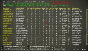

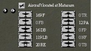

    Questo è quanto mi riporta la schermata AF di Mataram:
    336 aerei.
    Nella schermata di dettaglio dell'AF scopro che:
    sono ospitati 13 gruppi, quindi il limite di 12 è superato; inoltre sono di 13 punti sopra il limite di stacking dell'aeroporto.

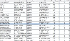

    Scarico dati dal traker, filtro Mataram e vedo:

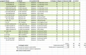

    Dopo aver esportato i dati in excel ed averli riorganizzati scopro che per "gruppo" si intende un modello aereo; in effetti sono 13 modelli di aerei differenti presenti alla base. Se ritiro i Mitchell, per esempio, il numero di gruppi cala a 12 e sono a posto.
    Ma quello che proprio non riesco a capire è il calcolo che bisogna fare per arrivare ai famosi 413 punti di stacking.
    Se conto il numero degli aerei non va, se tolgo quelli in riparazione nemmeno. Moltiplico per il numero di motori, niente, tolgo gli aerei in riparazione, buio.
    Ecco i calcoli che ho fatto riportando i dati del traker in excel, usando qualche formuletta ...
    Tra l'altro qui vengono segnati presenti alla base 323 aerei attivi e 23 in riparazione, per un totale di 346 aerei, contro i 336 che mi segna la schermata iniziale della base.
    Il valore 413 di SL dell'AF non può essere il mero numero degli aerei, ovviamente, ma non quaglia nemmeno moltiplicando per il numero dei motori come si vede sopra ... :wall: Cos'è che non capisco??o_O

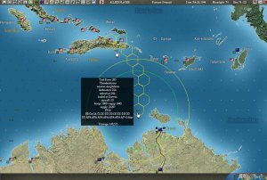

    SoWePac
    La 7^ divisione di fanteria statunitense di stanza a Lautem si prepara per l'invasione dell'isola di Denpassar (operazione in codice "Hurricane"). La TF anfibia 200, sotto il comando dell'ammiraglio Harry W. Hill a bordo della corazzata Idaho, che attualmente sta trasportando rinforzi a Dili, dovrà caricare la grande unità e sbarcarla sull'obiettivo, la cui guarnigione è sotto quotidiano attacco aereo, che andrà via via sempre più intensificandosi.
    [​IMG] la TF 200 in navigazione
    A supporto dell'invasione due air TF, quella della portaerei Wasp, gia in pattugliamento a Sud di Timor est
    e una seconda in partenza da Darwin, forte di 6CVE, 2CA, 2CL, 1 CLAA e parecchi caccia.
    Proseguono i preparativi per l'operazione "Stalemate" nell'Oceano indiano e "Tusk" nel Pacifico centrosettentrionale.

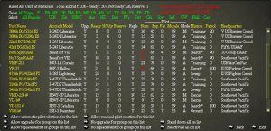

    Mhhh ... però mi sa che non mi torna uguale ... ecco la foto di tutte le squadriglie a Mataram:
    Sono 20 squadriglie, di cui 6 in training a 0 (quindi suppongo in rest). La differenza è 14, a meno che non si debba togliere interamente anche la squadriglia in Training 20%. Forse si arrotonda per difetto ... ?
