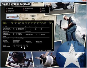

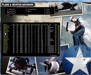

    Ciao @l'emanueleII ! Se entri nel Database del gioco (fai clik dove indicato dalla freccia in figura sotto)
    puoi vedere il database aereo del gioco, in pratica i dettagli di tutti i modelli presenti
    qui seleziono il più noto caccia giapponese, lo "zero"
    Nel nostro caso si sta parlando della quota massima settabile, che abbiamo limitato con una House Rule (una regola ... fatta in casa), per evitare lo strapotere dei caccia americani.
    La nostra house rule prevede che si possa impostare come altitudine massima di un caccia quella nella quale ha un primo decadimento della manovrabilitá (in figura segnata con la manina). Alcuni giocatori invece limitano la quota a quella di migliore manovrabilità (quella indicata con la freccia).
    Se non usi HRs, puoi settare l'altitudine massima concessa dal gioco per ogni modello.

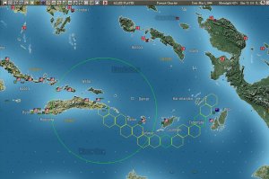

    A 120 miglia NO di Sorong viene avvistata una piccola TF giapponese, con direzione SE. Probabilmente delle petroliere dirette ai porti di Boela o Babo per caricare.
    Al comando del SoWePac si prende la decisione di distaccare il gruppo Wasp per tentare di intercettare la TF nemica, nella quale è segnalata una CVE. La rotta tracciata simulerà inizialmente il ritiro della TF, in modo da arrivare in zona d'attacco non attesa.
    A Darwin viene così creata un'ulteriore Air TF con 8 CVE che si affiancherà a quella già in pattugliamento a S di Timor; le due air TF avranno il compito di proteggere la TF anfibia nr 200.

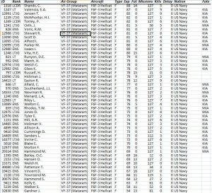

    Il ruolino della squadriglia VF 37 di base a Mataram:
    Il numero di assi caduti è impressionante.

    Beh, non saranno caduti tutti in questo turno...
    Cmq gli Hellcat in scorta, quindi quando subiscono il dive della CAP, le prendono da tutti, a me li hanno tritati gli A6M3a.

    No, no... certo. Sono le perdite da quando ho cominciato a tenere il tracker, quindi un mese in scala, circa.
    Comunque parecchi piloti e tanti da exp 80 in su.
